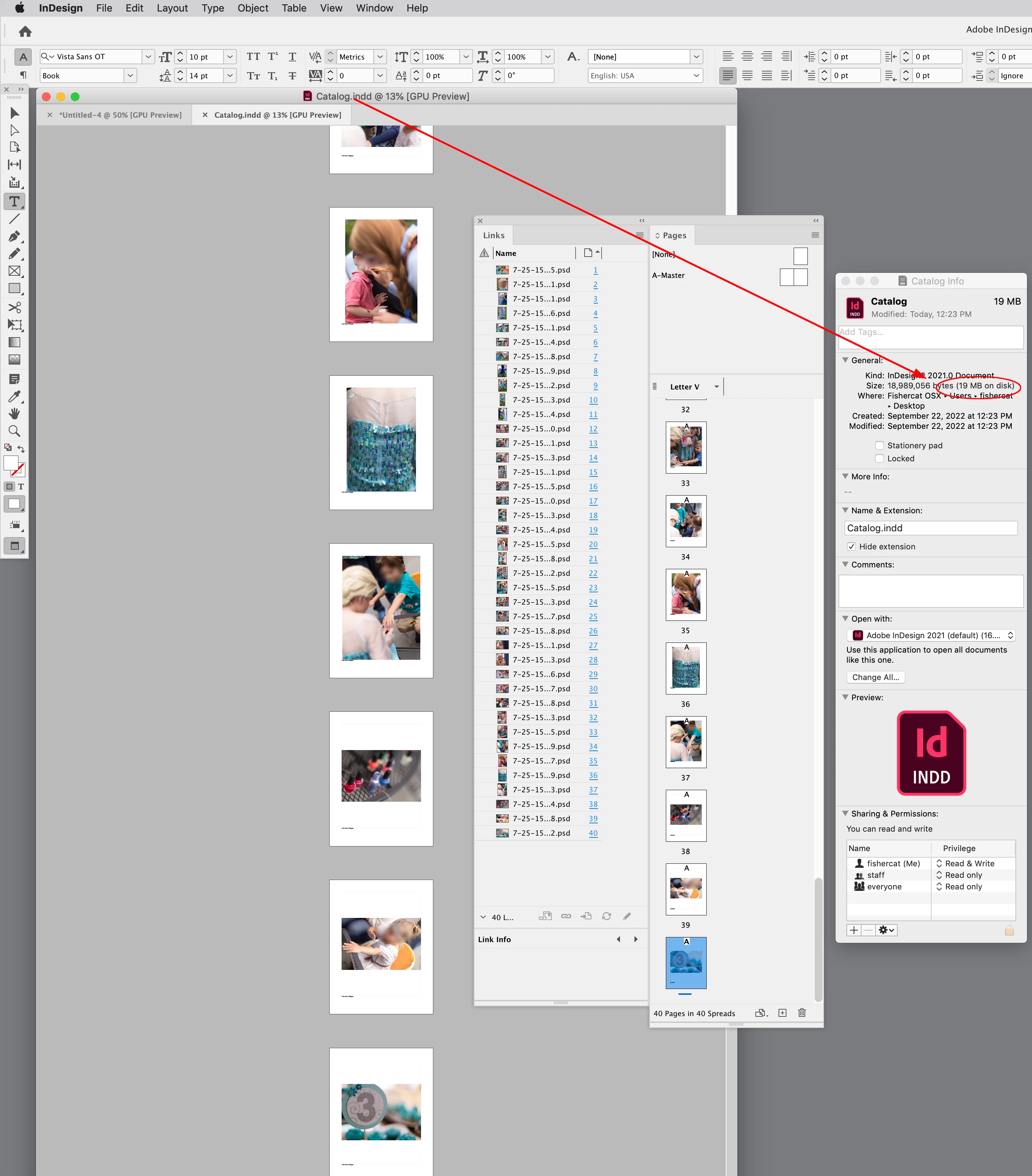

Hi @suret-canale michel , Also, when you place linked photos, InDesign uses a compressed proxy image for the layout preview, so even if you are placing gigabytes worth of images, the InDesign file itself will be relatively small.

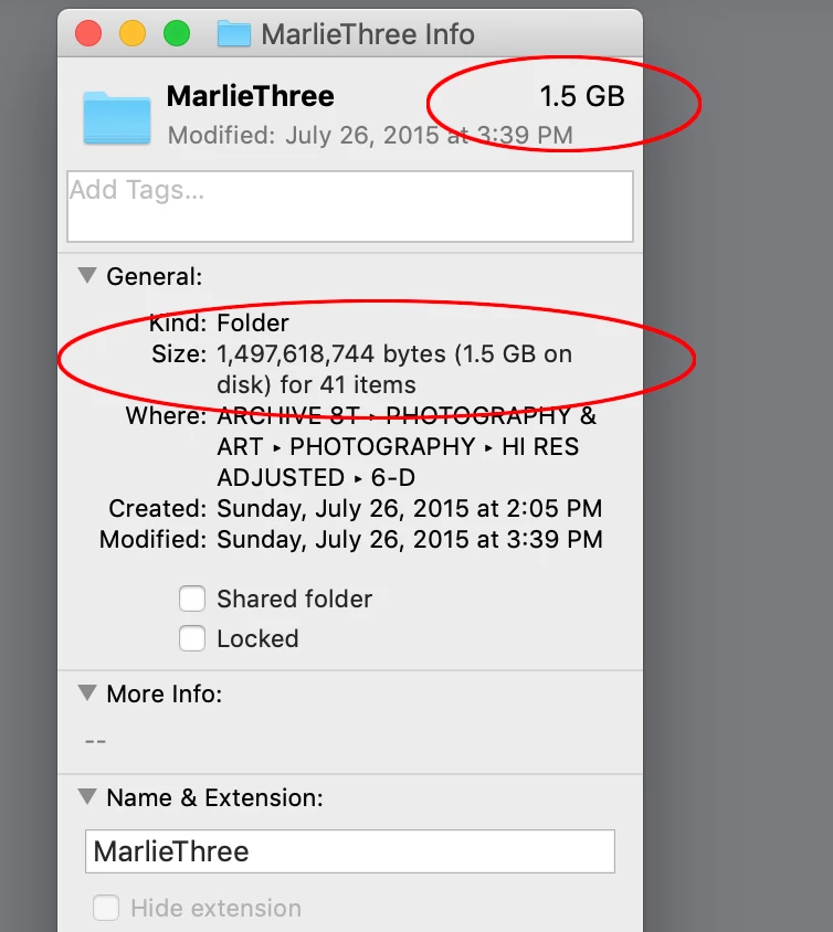

For example this ID layout has 1.5GBs of linked .PSDs, but the InDesign file size is only 19MB:

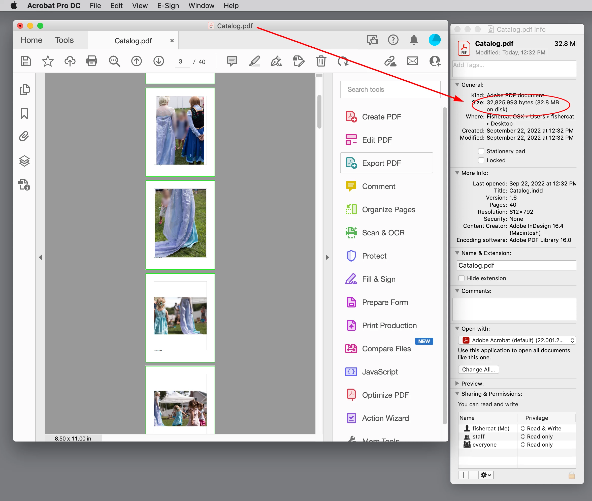

The layout exported to the default PDF/X-4 press preset (Maximum Quality Compression), is only 32MB:

Le poids du PDF final dépendra surtout des options d'exportation du fichier, mais il est certain que travailler sur un fichier unique de 600 pages risque d'apporter des problèmes. C'est une bonne idée de séparer le tout en fichiers de 100 pages (ou moins).
