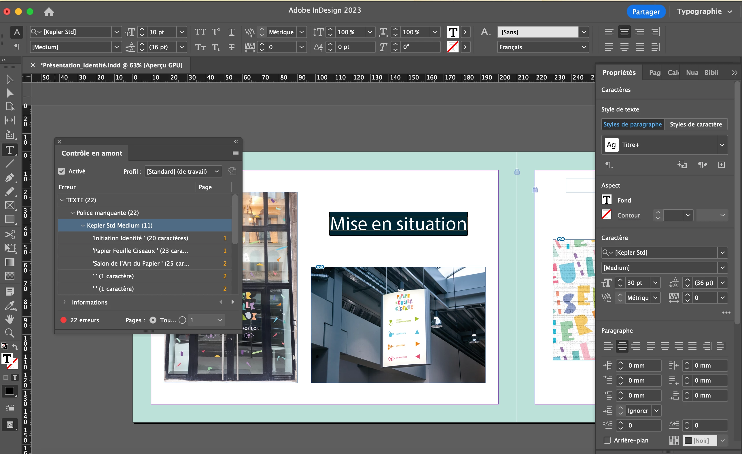

Bonjour,
Depuis 1 semaine, lorsque j'ouvre mes fichiers InDesign, je n'ai pas de message d'erreur qui s'affiche mais toute les typographies que j'avais téléchargées sur Adobe Font se sont toutes supprimées. Maintenant lorsque j'ouvre mes fichiers, les écritures dans mon fichier sont surlignées en rose et lorsque je clique pour voir quelle est la typo, c'est écrit entre guillemets (voir pièce jointe). Parfois, au bout de quelques minutes, la typo se retélécharge et je peux l'utiliser à nouveau et parfois, mon texte reste surligné en rose.
Le souci c'est que j'ai perdu toutes mes typos et sur le creative cloud, mon historique des typographies est complètement vide alors que j'en avais téléchargé des dizaines et des dizaines.
Quelqu'un at-il déjà rencontré ce problème ? Si oui, que dois-je faire pour tenter de retrouver toutes les typos que j'avais téléchargé ?

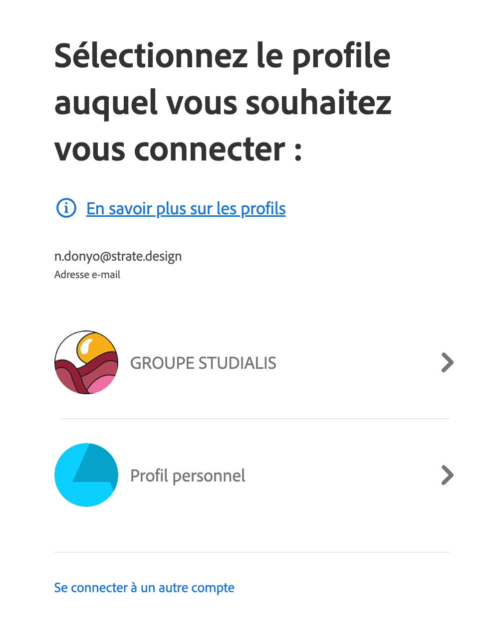

  • Something definitely changed a few weeks ago when I tried to open InDesign. Indeed, I am a design student so my school has a "partnership" (don't know what else to call it) with Adobe which allows all students to get Adobe at a preferential price. The subscription is supposed to last 1 year (approximately). About 2 weeks ago, when I opened InDesign, Adobe "asked" me to choose between my personal profile or my professional profile (professional meaning my design student profile, I don't know if it makes sense). It had never asked me that before. So I choose the professional profile (since it was the one I had been using the entire year). But still, all my fonts had disappeared. And I know the right profile is the professional one (because I had changed my profile picture and the personal profile had a no personnalized profile picture (see picture attached to the message). I'm really sorry if it doesn't make sense but I'm struggling to explain it any other way.

But the additional information you provided is telling. And very important. I'd just about bet that you have a conflict between the personal user profile you set up when you subscribed to Creative Cloud and the professional profile you established when you were asked to make that choice a couple weeks back. Choosing the professional profile may have been the correct choice, reflecting your station with the school and your chosen profession, but it might have been the wrong choice as far as connecting to your online resources with Adobe Systems. You may have one software install, but you may have two online accounts with Adobe Systems.
The software still works, because you subscribed legitimately and either your system still acknowledges that or it hasn't "phoned home", as your Creative Cloud application does every 30 days, to ensure that you're legitimately subscribed to Creative Cloud. That would explain why all your online resources seem to have disappeared. If you'll allow me to use an analogy from my days in the US military: nothing is ever really lost, it's just gets misplaced.
Because you subscribed to the software yourself — even though you got an educational discount from your school — I'm pretty confident that you've got two accounts with Adobe Systems, and hopeful that all your Adobe Font selections are still where you left them. Perhaps in your personal Creative Cloud account. Since your account is driven by three things: your email address, your password and the credit card attached to the subscription, your personal account may contain everything you loaded from online resources. But when you chose your professional account, which may have the same email address and/or the same password and/or the same credit card, it connected you with different account that has none of those resources.
InDesign, like any other CC application, will do its best to claim the resources needed to work with your open file(s). But as you've seen it's not perfect. CC apps will call on Adobe's online resources to reconcile problems. As you've discovered, sometimes that works and sometimes it doesn't. And since your CC apps are borrowing those resources, when you shut down your file(s), they're still not on your system.
But enough with the problem; you're looking for a solution.
First, go to your Help pull-down menu and select the Manage My Account... menu command. I'm typing this in English, so please excuse if the translators here mangle relating things here en française. This should open a page in your default web browser which will show which account is associated with your CC installation. Since you have an indication there are two accounts by avatars associated with each account, you should quickly know which one is associated with your CC installation.
