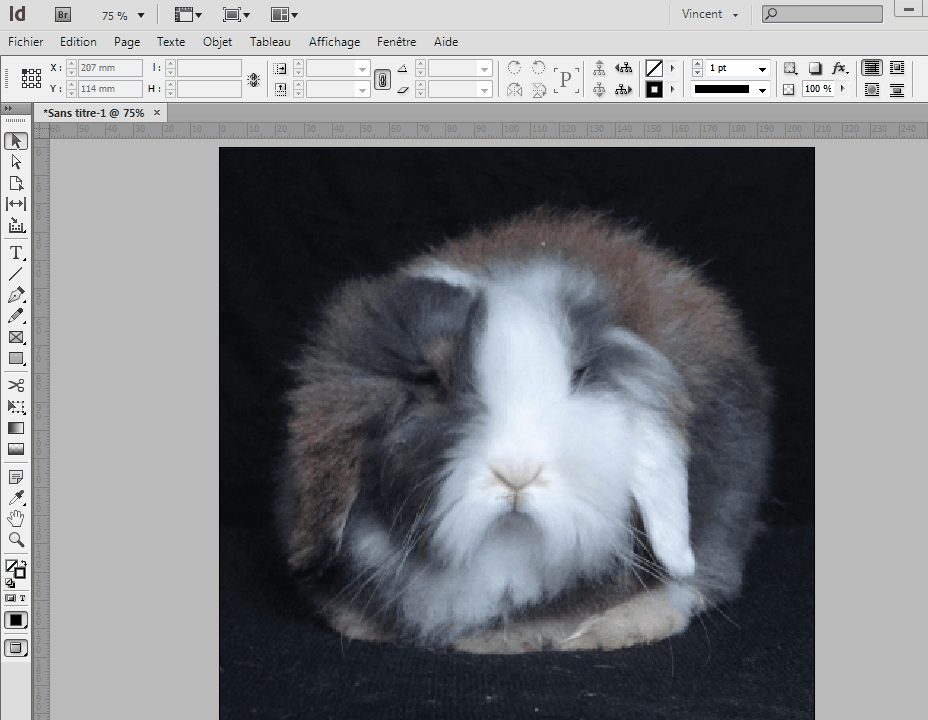

    Salut Marion
    Pour ton problème n°1 d'enregistrement impossible, dur de dire ce qui pose problème...
    Pour le 2e souci, il est clair qu'un PDF de 0 octet, c'est soit qu'il est corrompu, soit tout simplement qu'il n'a pas fini d'être exporté.
    Tu peux vérifier ce dernier point grâce à la fenêtre "Taches en arrière-plan", (vois aussi les petites barres en haut). Sélectionner "Afficher le PDF après l'exportation" reste personnellement ma méthode préférée pour savoir quand un PDF a fini de s'exporter.
    Ca peut sembler bien basique, mais bon, commençons par la base avant de voir plus loin si tu as effectivement un problème d'export... Vérifie bien la zone d'alerte de la  fenêtre "Taches en arrière-plan" pour voir si tu as des soucis.
    a+

    Bonsoir,
    j'ai essayé les deux techniques présentées plus haut. C'est vrai qu'avant je lançais toujours l'ouverture de mon pdf sous reader à l'exportation, et çà fonctionnait bien. maintenant je ne connaissais pas la fenêtre gestionnaire de tâche et j'ai aussi été fourrer mon nez là dedans, quoi qu'il en soit. Merci infiniment d'avoir pris le temps de répondre à ma question et encore plus de m'avoir fait ce tutoriel, ça m'a beaucoup aidé ... çà faisait des heures  que j'y étais ! C'est top ! Encore merci pour le coup de main pro !
