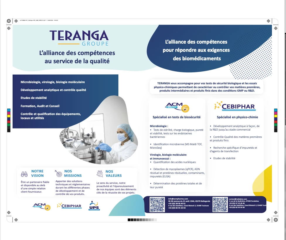

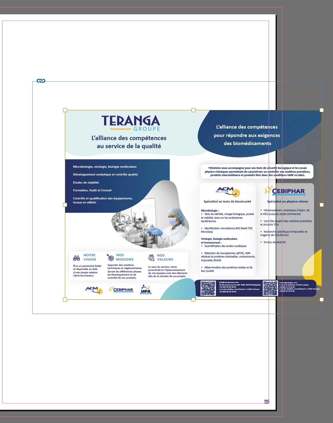

probleme importation PDF avec débordement et traits de coupe dans bloc image
Bjr,
Depuis la mise a jour d'Indesign, je n'arrive plus à importer un PDF avec les traits de coupe et debord, dans un bloc image. Par défaut, il importe le fichier recadré (aux traits de coupe).
Mon fichier est en mode impression. Je ne connais pas le logiciel qui a généré les PDF. Je vous joins un exemple.
Je suis sous MAC Sequoiai 15.4.1 et Indesign 2025.
Merci bcp pour votre aide, j'ai un catalogue à monter pour l'imprimeur ...

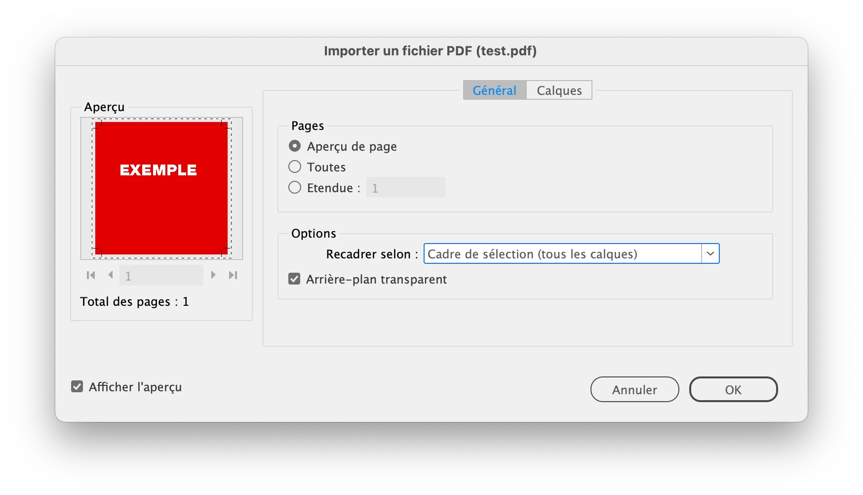

Quand tu importes ton PDF, tu affiches bien les options d'importation ?
jmlevy
jmlevyCommunity ExpertCorrect answer
Aug 25, 2025 3:17 PM UTC

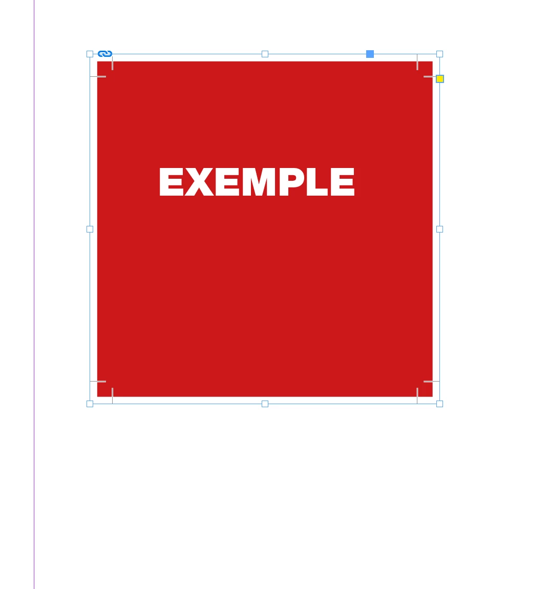

sophiet33692265
Aug 25, 2025 4:00 PM UTC
En effet, l'option etait decochée ... mille mercis 😉
