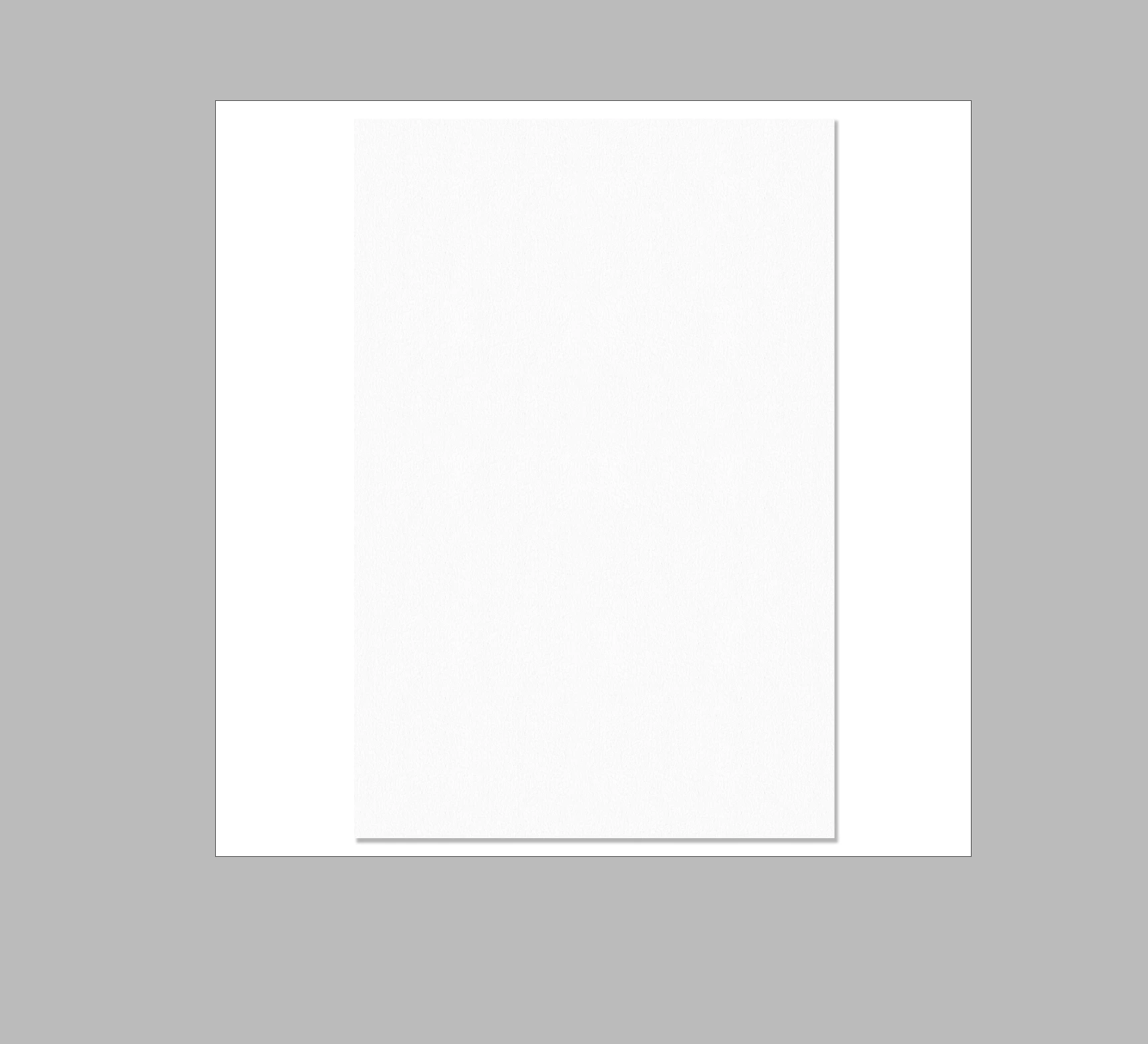

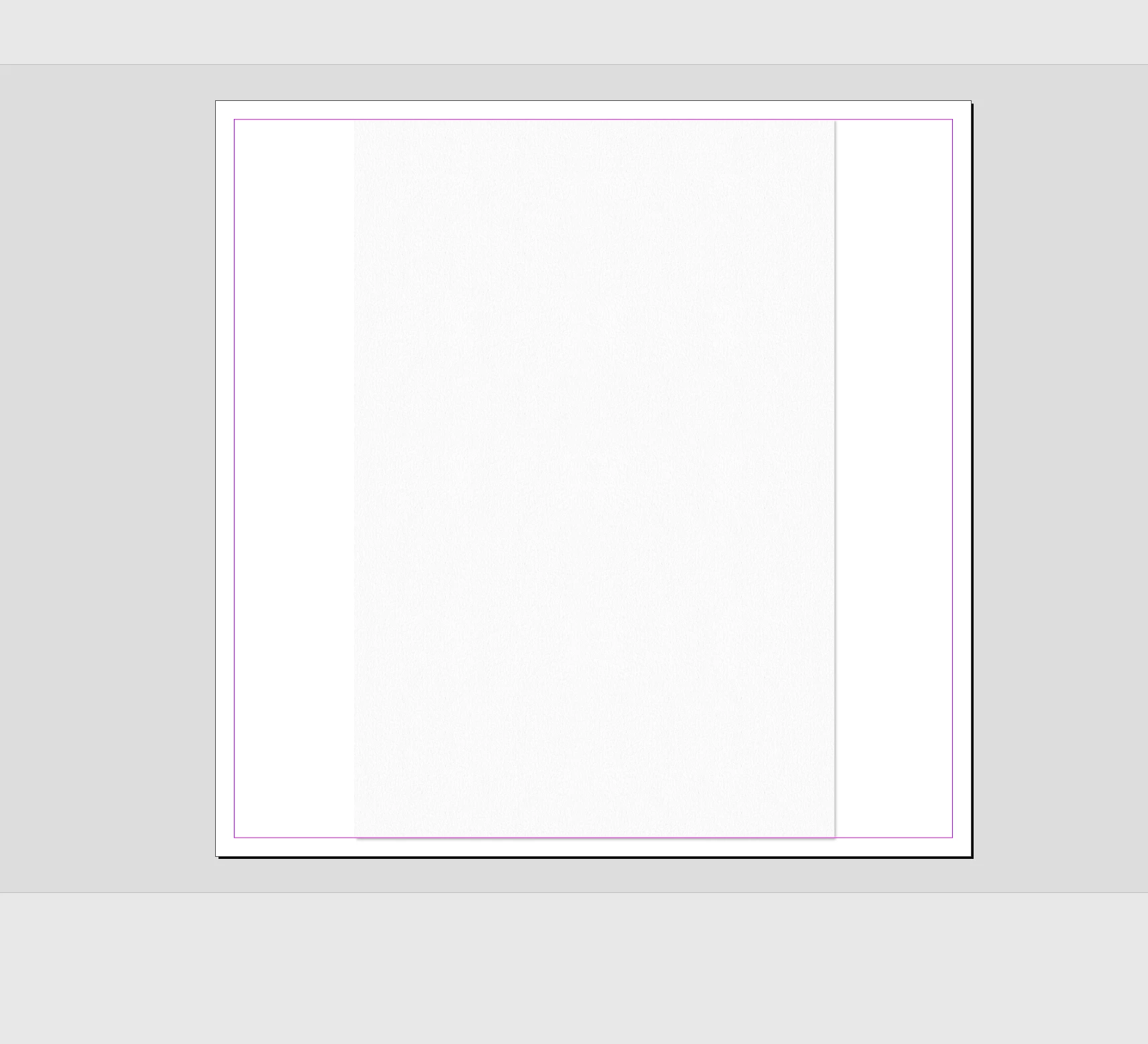

Seit dem Update auf ID 18.0 habe ich Probleme mit sich veränderndem, bzw. ganz verschwindendem Schatteneffekt.
Wenn Elemente über das Objekt mit dem Schatten gelegt werden, oder einfach Objekte an anderer Stelle (auch anderer Seite), verschoben werden, verändern sich die Schatten oder verschwinden sogar ganz zwischendurch. Im Effekt-Fenster wird er zwar noch angezeigt, aber er ist nicht mehr sichtbar.
Alternativ verändert er auch sein Aussehen, wenn die Arbeitsfläche ausgeblendet oder eingeblendet wird (siehe Screenshots).
Der gleiche Effekt entsteht, wenn im Effekt-Dialogfenster die die Option »Objekt spart Schatten aus« aktiviert und wieder deaktiviert wird. (Standardmäßig habe ich die Opiton aktiviert – allerdings tritt das Fehlverhalten sowohl aktiviert, als auch nicht aktiviert ein).
Das Problem tritt auch in anderen Dokumenten auf.
Wenn ich ein neues Dokument anlege und das Objekt mit dem Schatten hineinkopiere, wird zunächst der Schatten korrekt angezeigt. Sobald ich das Objekt im neuen Dokument verschiebe, tritt die gleiche Problematik wie im alten Dokument auf.
Die Probleme treten unabhängig von der Vorschau in GPU oder CPU auf.
Hat jemand ähnliche Probleme bemerkt? Könnte es an einer Einstellung liegen? Wirkt eher wie ein Bug...
LG, Hubertus

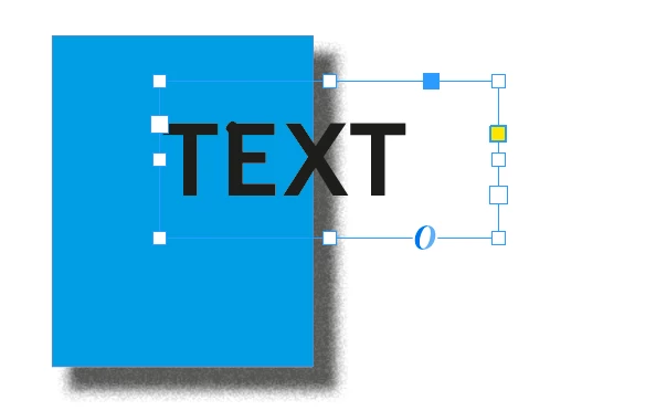

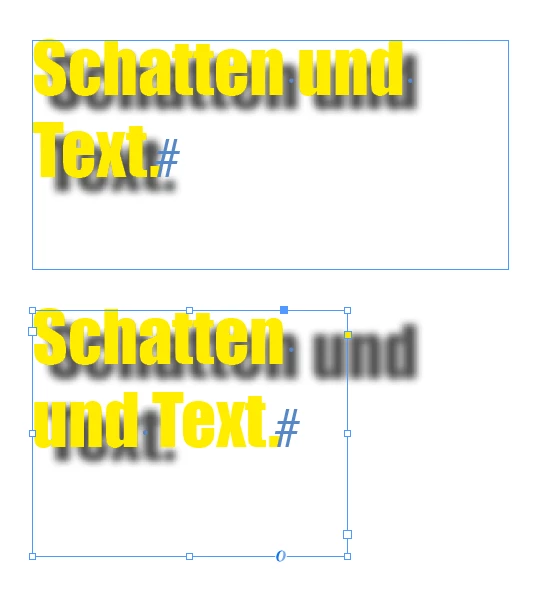

November 3, 2022
Hallo Hubertus,
ja, ich kann den Schatten-Bug mit Schatten am Text auch im InDesign 2023 nachvollziehen:
Hatte den oberen Textrahmen dupliziert und dann den Textrahmen in der Breite verkleinert.
Der Schatten geht leider nicht mit. Erst wenn ich die Datei speichere, schließe und wieder öffnne. Ein Wechsel zu einer anderen Seite und zurück bewirkt nichts.
Gruß,
Uwe Laubender
( Adobe Community Expert )
HubertusausBerlin
November 4, 2022
Hallo Derek, Uwe.
Vielen Dank für eure Antworten!
Das Text-Schatten-Problem habe ich tatsächlich nicht. Es geht um Schatten von einfachen Elementen (die ich auch nicht per Paste eingesetzt habe, sondern im Dokument gebaut habe).
Hier ein Video, wie sich der Schatten verändert, wenn ich die Arbeitsfläche ein- bzw. ausblende, bzw. wie sich der Schatten verändert, wenn ich zum Beispiel die Option »Objekt spart Schatten aus« aktiviere und deaktiviere.
Wobei eigentlich egal ist, was ich im Dialogfeld aktiviere oder deaktiviere. Ich kann auch »Schatten spart Effekt ein/aus« betätigen und der Schatten verändert sich wieder.
Gravierend ist vor allen Dingen, dass manchmal der Schatten falsch »stehen« bleibt oder sogar ganz verschwindet (was aber nicht immer passiert) – und trotzdem in der Effektpalette ausgewiesen wird.
In diesem Beispiel ist das noch überschaubar. Aber in einem Dokument, wo an verschiedenen Stellen Schatten eingesetzt werden, die sich dann unkontrolliert verändern oder verschwinden ist das schon kritisch.
LG, Hubertus

November 3, 2022
Hallo Hubertus,
ich kenne das Problem mit Schatten der auf Schrift liegt, also an einem Textrahmen anliegt.
Erst ein vollständiger Bildschirmaufbau der Seite ergibt dann das korrekte Bild. Ist ein Bug, den ich seit etlichen Jahren beobachte. Mit InDesign 2023 habe ich das allerdings noch nicht getestet. Werd's nachholen…
Gruß,
Uwe Laubender
