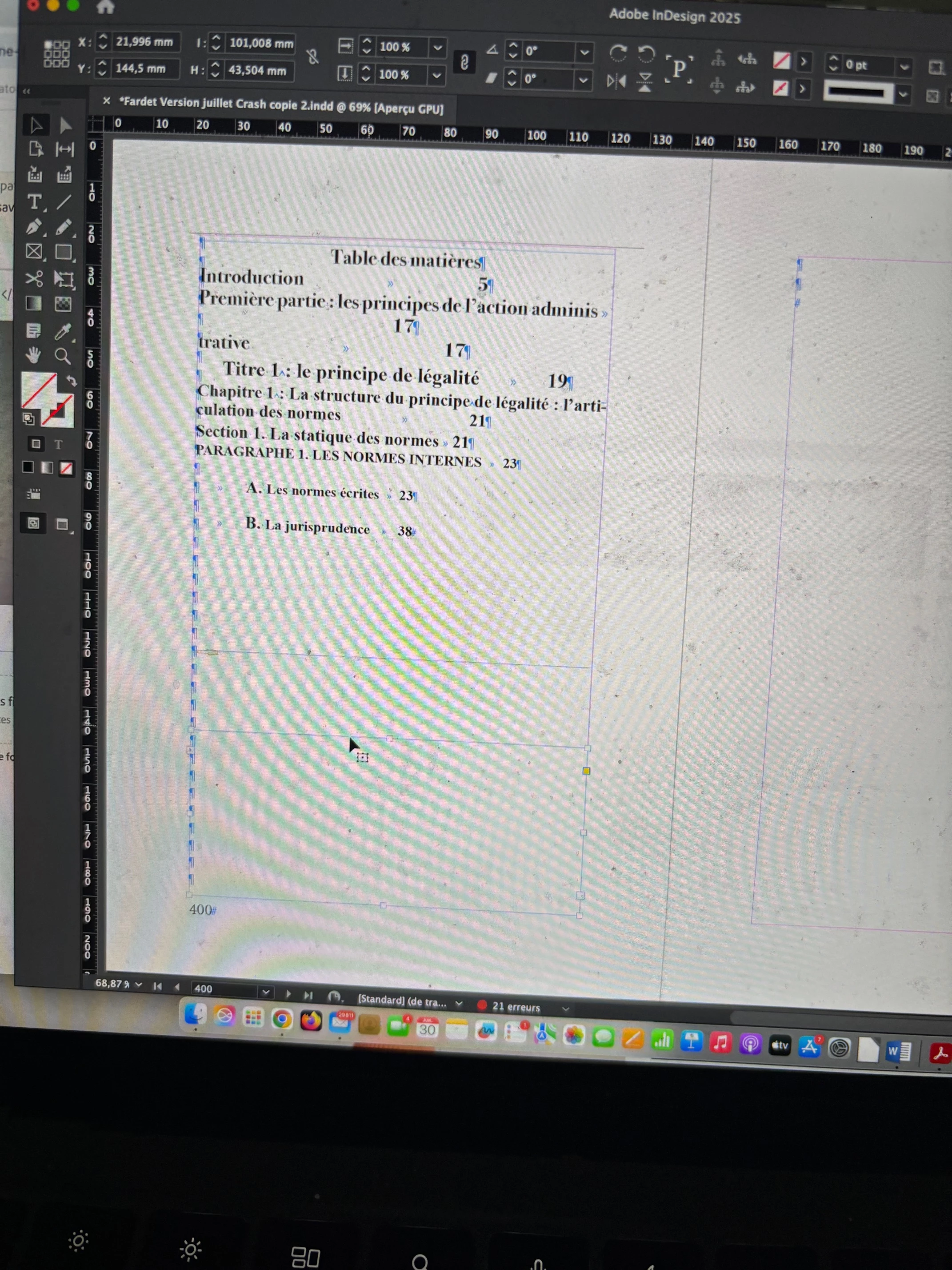

 Première photo: j'ai développé la table des matières du livre de 400 pages. Seul le découpage jusqu'à la p. 38 est sorti.

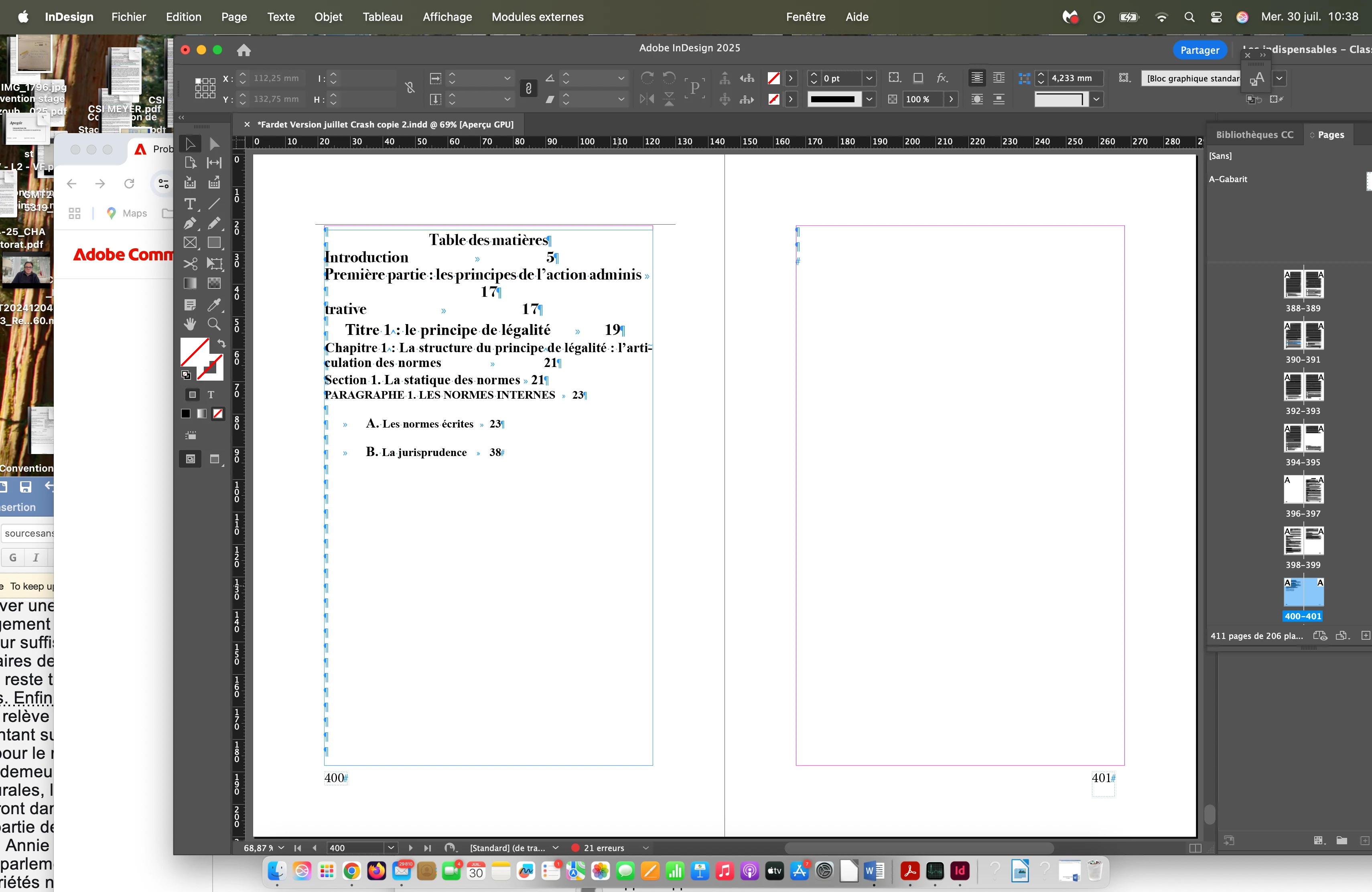

Deuxième photo: on constate en bas qu'il reste du texte non sorti alors que la page apparait suffisante pour qu'il sorte

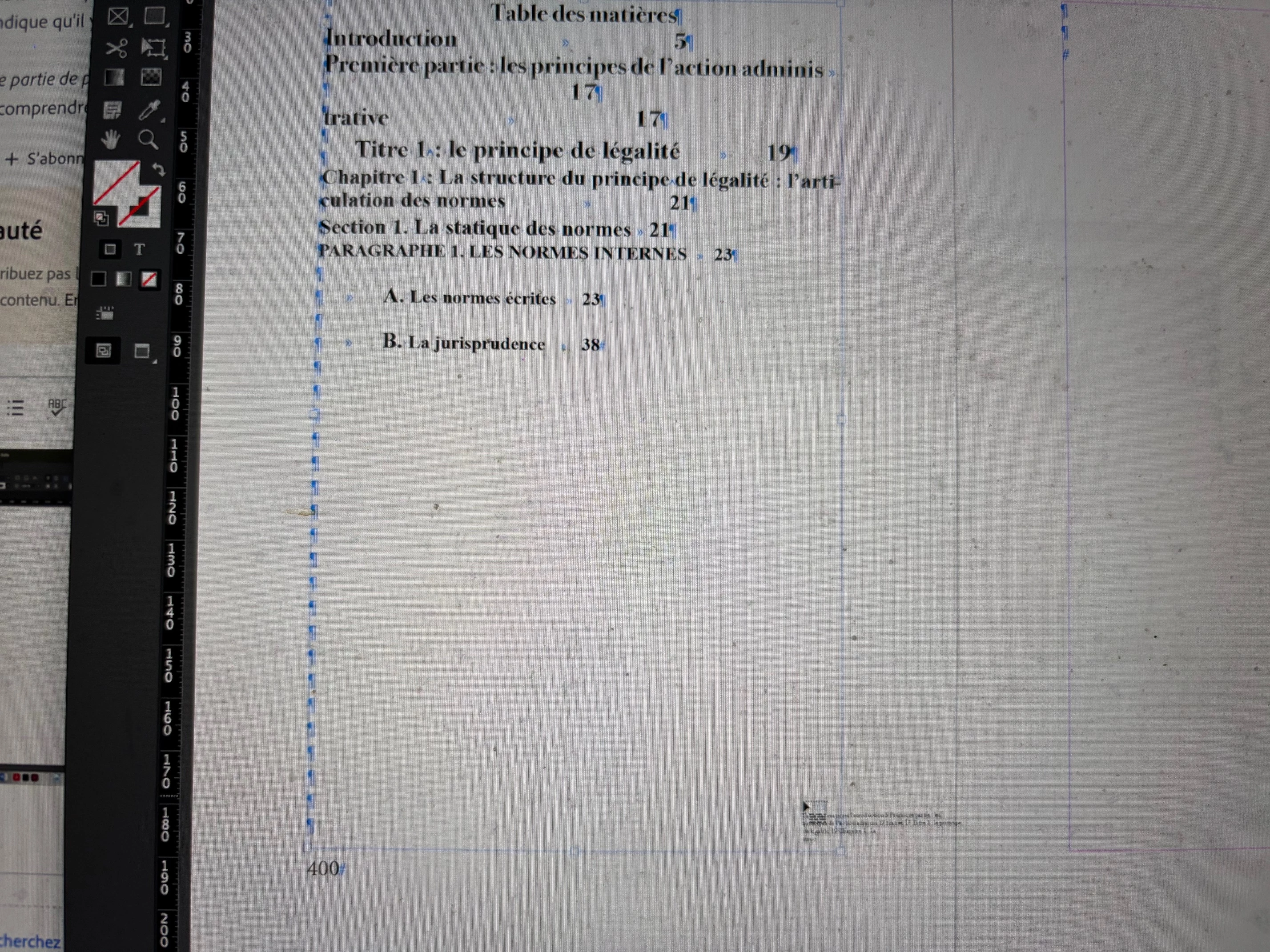

Troisième photo: j'ai cherché à sortir ce texte manquant à deux reprises. Il ne sort pas et à la place sort deux lignes que l'on voit sur la page.

Avant toute chose, je constate qu'il y a un bloc en arrière plan rempli de retours paragraphe. Pourquoi tous ces retours ?
Es-tu certain(e) que les styles de paragraphe utilisés à partir de la page 38 sont les mêmes et sont inclus dans la TdM ?
Vérifie les options d'enchaînement du style de paragraphe appliqué à ta TdM.
Ce ne sont pas 2 lignes mais le bas du premier bloc et le haut du second bloc, qui est chaîné au premier.
Je te suggère de supprimer tous ces blocs et de regénérer la TdM.
Si tu veux, tu peux partager ton fichier.
