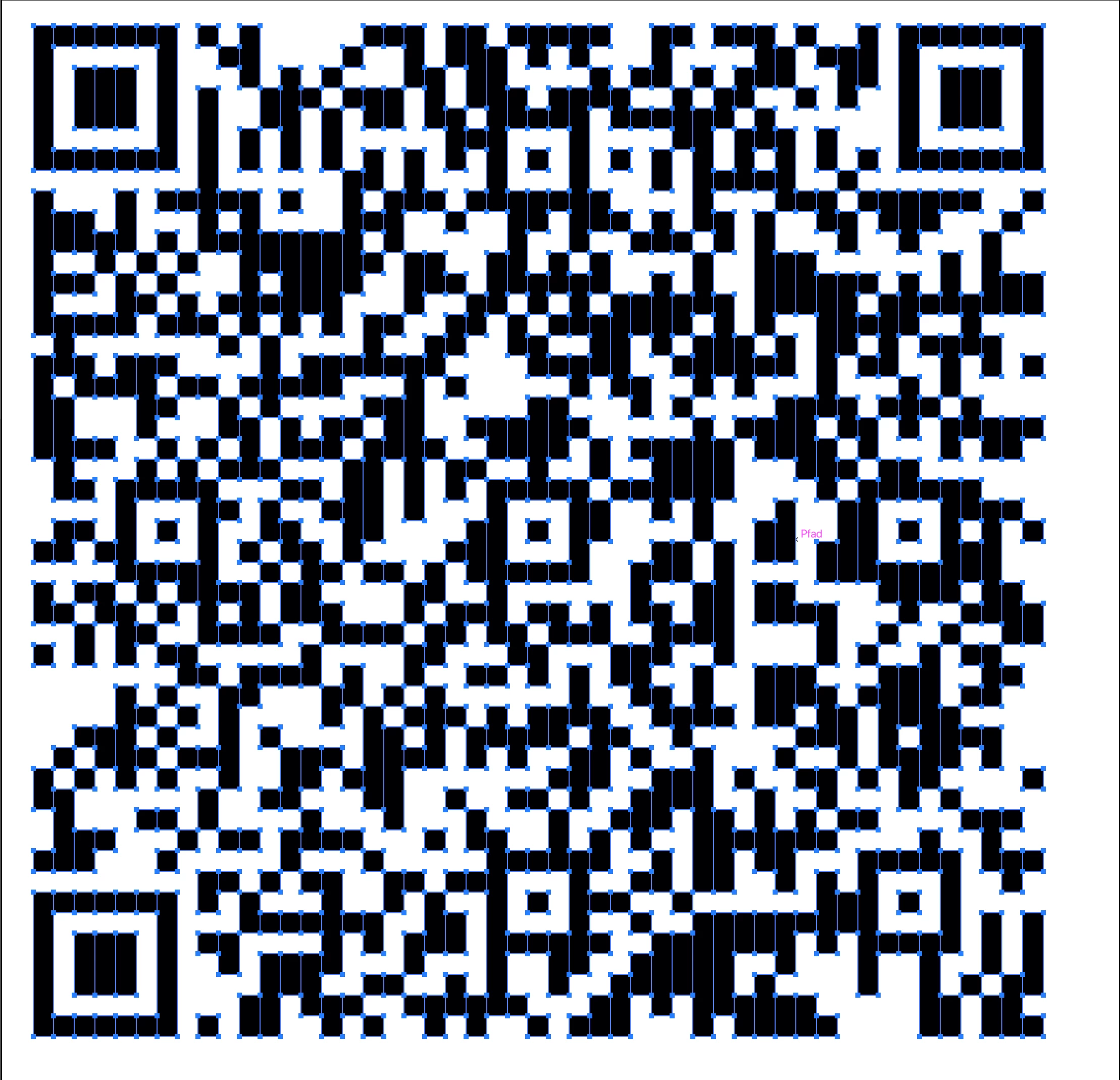

Hi
Ich habe mit InDeign einen Qr Code generiert. Dieser führt zu einer Homepage. Der QR Code soll eigentlich mit einem LOGO und eine wenig Text auf Folie geplottet werden. Doch das würde gar nicht funktionieren. In der Pfadansicht in Illustrator sieht man, dass der QR Code anhand der Pfade, die InDesign erstellt hat, komplett zerschnitten werden würde.
Hat hier jemand eine Idee? Ausdrucken oder für eine Website wäre keine Problem. Aber die Pfade sind total willkürlich angelegt. Die Pfade gehen durch das Muster des QR Codes. Das sollte so nicht sein.
Ich schicke mal 2 Screenshots mit um das Ganze zu veranschaulichen. Einmal Vorschau mit eingeblendeten Pfaden und einmal Pfadansicht. Der erstelte QR Code wurde in Illustrator geladen, weil dort das Dokument für den Plott erstellt wird. (mit Logo und Text)
Correct answer Robert at ID-Tasker
@Axel L.
QR code generated by InDesign is in fact EPS build from bunch of separate Rectangles.
You should rather print it on a transparent medium if necessary and then cut outside rectangle - not each separate "dot".
Robert at ID-Tasker
Robert at ID-TaskerCorrect answer

@Axel L.
pixxxelschubser
June 5, 2024
Wie gut sind deine Illustrator-Kenntnisse?
Vereine die Flächen mit dem Pathfinder oder dem Formerstellungswerkzeug. Sollte das nicht komplett funktionieren, dann lege zuerst eine 0.005mm starke Kontur an. Diese wandelst du in Flächen um, und vereinigst dann alles.
Eventuell ist vor dem Plotten ein anschließendes Bereinigen der überflüssig gewordenen Ankerpunkte sinnvoll - sofern deine Plottersoftware das nicht leistet.
James Gifford—NitroPress
June 5, 2024
This has next to nothing to do with InDesign. I'd also be concerned that no plotting/foil cutting could maintain enough precision for a clean read of the QR code; it would have to be foil on a black (or very dark) background to provide enough read contrast.
This is an issue for... possibly the Illustrator forum, if not one specific to foil cutting.
I don't think it's in any way reasonable to expect ID to create a pattern like this that's naturally compatible with such a niche production method.
