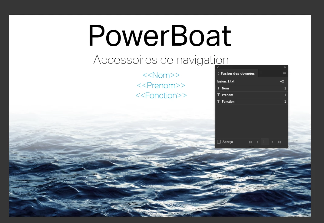

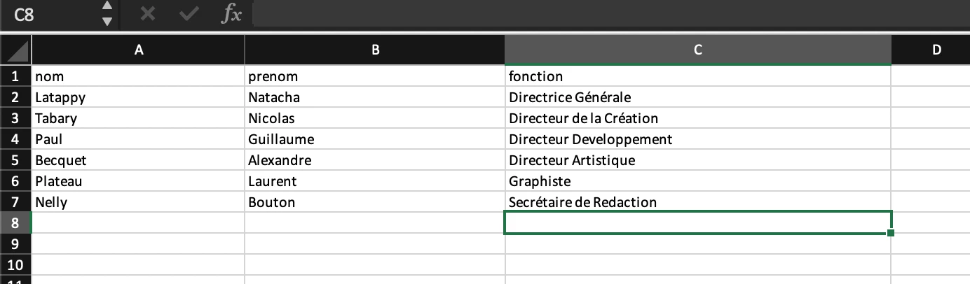

En gros la balise à insérer est le nom dans la colonne du fichier. Mais voila des captures d'écran pour comprendre.
Et l'idée c'est une colonne pour une balise (pour simplifier)
Les balises se trouvent entre << ...>> (ils sont ajoutés automatiquement ) et se placent comme avec le texte.
1 Création du bloc texte cible
2 Placement du curseur de texte
3 Clique sur la balise (qui se trouve dans le panneau fusion de données)
