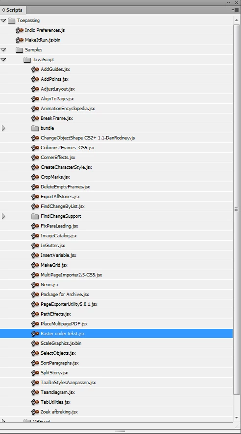

Hallo,
Ik heb een script, het werkte altijd prima alleen nu niet meer en ik weet niet waar de fout zit.
Het script werkt als volgt:
Selecteer tekst > bereken de hoogte > plaats 'achter' de tekst een lijn met als dikte de hoogte in 25% zwart > spring de tekst 2 mm in links en rechts.
Er komt dan een 'rastervlak' achter de tekst te staan. Eenvoudiger dan eerst tekst knippen, kader trekken, vullen met 25% en een insert van 2mm rondom [veel handelingen]
Dit is het script [wat niet meer werkt ]

The script is in Java script, I presume because of the extension .jsx
