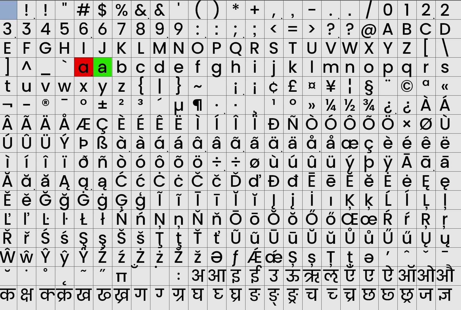

Bonjour je voulais savoir s'il était possible de remplacer un glyphe par défaut par un autre. Par exemple quand je crée un fichier InDesign et que j'y insère du texte la lettre "a" vient par défaut (Fond rouge-capture d'écran) et j'aimerai que par défaut avoir l'autre "a" (Fond vert-capture d'écran) sans que je doive le faire manuellement. Merci pour votre aide.

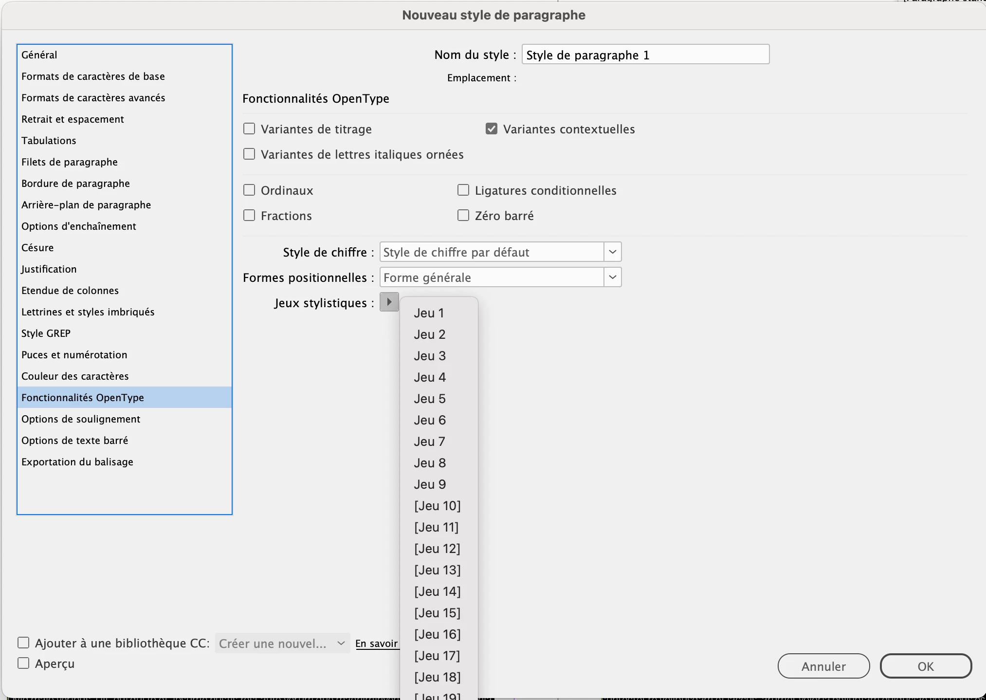

Si le glyphe fait partie d'un jeu stylistique défini dans la police, il faut choisir ce jeu dans les options de style de paragraphe. Le seul problème est qu'il n'existe pas de moyen de prévisualiser les jeux stylistiques ; il faut donc les essayer les uns après les autres.
