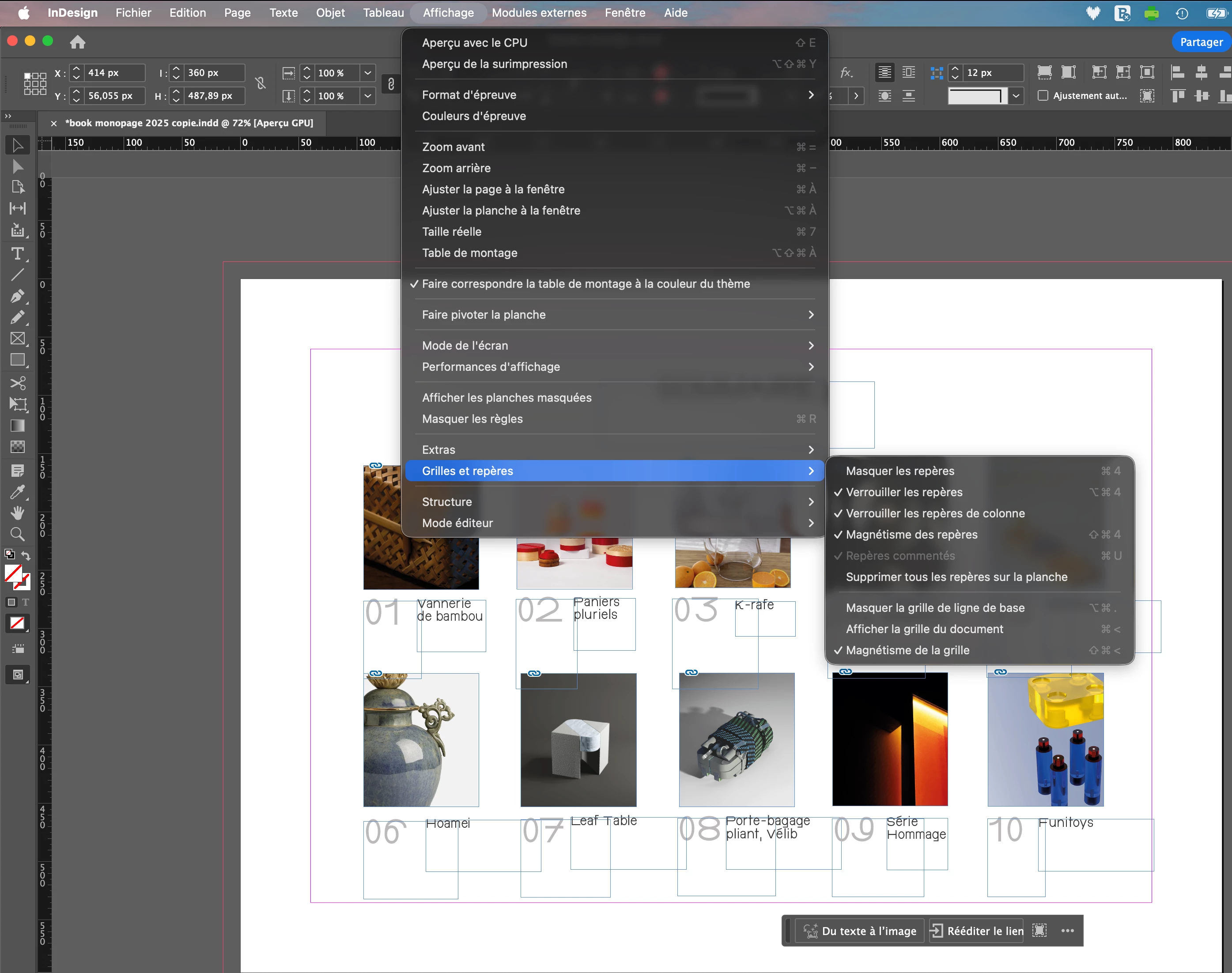

Bonjour,
Mes repères commentés sur Indesign ne fonctionnent plus. Ils sont pourtant bien cochés, mais grisés. “Command U” n’y fait rien.
J’ai également déjà désactivé le magnétismes des repères et magnétisme de la grille, puisque j’ai vu que ça pouvait être une solution sur d’autres forums. Mais rien n’y fait.
J’ai mis à jour InDesign (v21.3), et même réinitialisé mes préférences. Evidemment j’ai redémarré mon ordinateur...
Ce n’est pas un calque verrouillé ni des éléments de gabarit, juste la grille pour aligner mes éléments entre eux n’apparait pas lorsque je les manipule comme d’habitude.
Au cas où je suis sous Mac Tahoe 26.3.1
Merci d’avance

    Hi ​@keredie,
    Just checking in to see if the issue is still occurring on your end or if it has been resolved after trying the suggestions shared by the experts.
    If you're still facing the problem, please share an update on this thread so we can assist you further.
    Looking forward to hearing from you.
    Abhishek

    Bonjour Keredie,
    Change it from Preview mode to Normal mode in the Tools panel?

    Turn off Snap to Document Grid and see if the Smart Guides show up again.

    Apr 18, 2026 5:01 PM UTC
    Déjà fait et ça ne change rien...

    Certain(e) ?
    Parce que c’est archi connu et à chaque fois que quelqu’un a rencontré ce problème, c’était à cause du magnétisme de la grille qui était activé.
