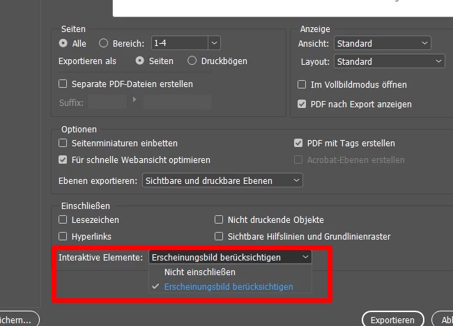

Hallo, Wenn ich dir interaktive PDF Für den Druck ausgeben möchte sind die Schaltflächen nicht zu sehen, wie kann ich das machen dass man die sehen kann?
Könnte man die Schaltflächen alle zusammen auswählen und in ein nicht interaktive Schaltfläche Umwandeln?

Glück im Unglück für mich, und gut dass ich auf mich selbst gehört habe und nicht auf den Adobe Community-Experte!
Mit der Einstellung die du mir vorgeschlagen hast, ist es nicht getan ich hätte auch beim Adobe PDF Export interaktive Elemente Erscheinungsbild berücksichtigen einschalten müssen was ich nicht getan habe.
Zum Glück hatte ich alle Elemente neu erstellt, Μιρ sind aber zwei Beschreibung entgangen und damit habe ich zwei Fehler, die okay sind ich kann damit leben. Ein Prospekt 30000 Auflagen!!
Jetzt weiß ich dass ich mich auf gar keinen Fall mehr auf eine Antwort vom Support hier verlassen sollte!
