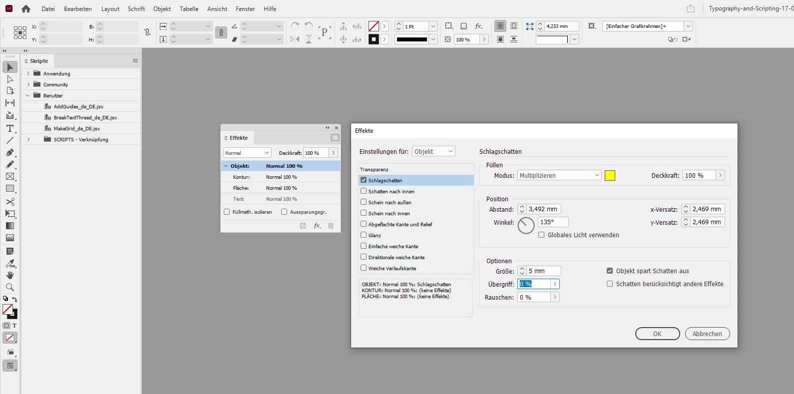

InDesign 2022 auf Windows 10, kein Dokument ist geöffnet:
Fenster > Effekte
Schlagschatten wie gewünscht für beispielsweise "Objekt" einstellen:

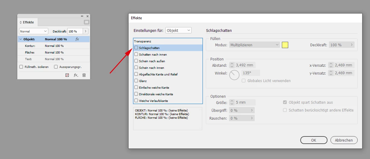

Nach dem Einstellen nicht vergessen, das Häkchen wieder rauszunehmen:

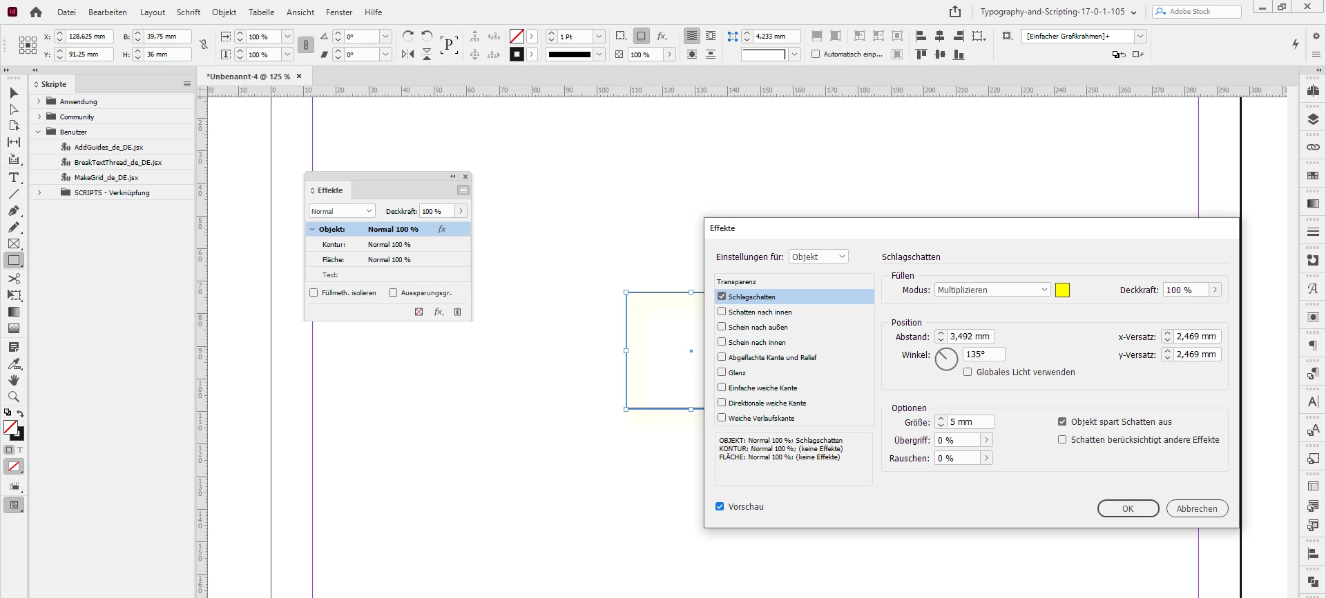

Wenn ich dann ein neues Dokument aufmache und einen neuen Rechtrahmeneck zeichne, dann werden mir die neuen Voreinstellungen für den Schlagschatten angeboten.
Anmerkung: Beim neu Zeichnen des Rahmens wird der Schlagschatten nicht sofort angewendet.
Wie bereits geschildert, das gilt für die Werkzeuge:
Rechteck-Werkzeug,
Ellipse-Werkzeug und
Polygon-Werkzeug
Nicht aber für die Werkzeuge, die unter den "Rahmen" subsumiert werden wie:
Rechteck-Rahmen.
Ellipse-Rahmen und
Polygon-Rahmen

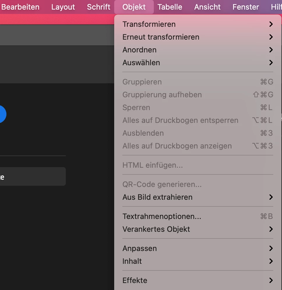

November 17, 2021
Hallo, danke für deine Antwort. Meinst du das mit Effekte Bedienfeld? (siehe Foto)
Weil wenn ich das hier einstelle und dann ein Dokument öffne, ist noch immer die alte Einstellung da.
