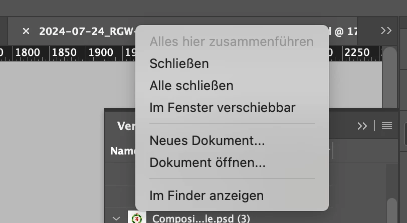

I use a Mac Studio Apple M2 Max and have the problem that I can no longer display the document in the Finder in the bar where the file name is displayed with the right mouse button. When I click on “Show in Finder” InDesign jumps to the Finder but does not show the InDesign document but the window that is currently open in the Finder and no the window has not appeared on another screen or behind other Finder windows.

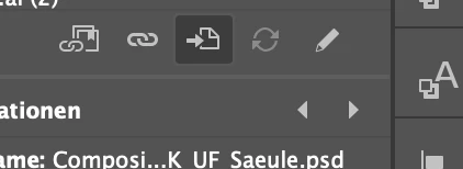

I have another problem with the shortcuts - I can no longer display the file within the document when I click on the “Go to shortcut” icon.

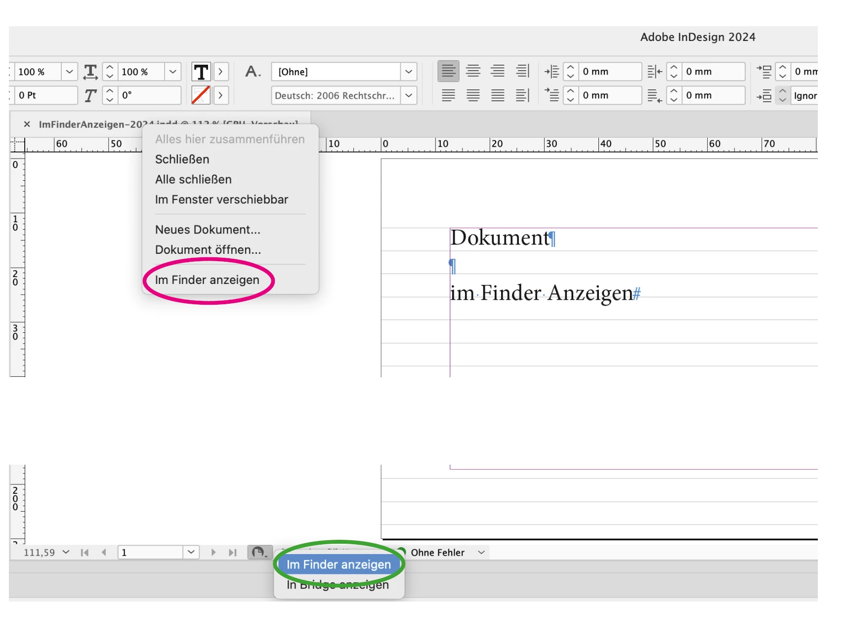

[2] Nutze den gleichen Befehl unten am Rande des Dokument-Fensters.
Der in Rot umkringelte Befehl funktioniert nicht, der in Grün allerdings schon.
[3] Oder verzichte auf den "Anwendungsrahmen" unter Fenster > Anwendungsrahmen, der bei mir immer eingeschaltet ist.
Dann kannst Du oben am Dateinamen im Reiter direkt in den Finder zur Datei wechseln.

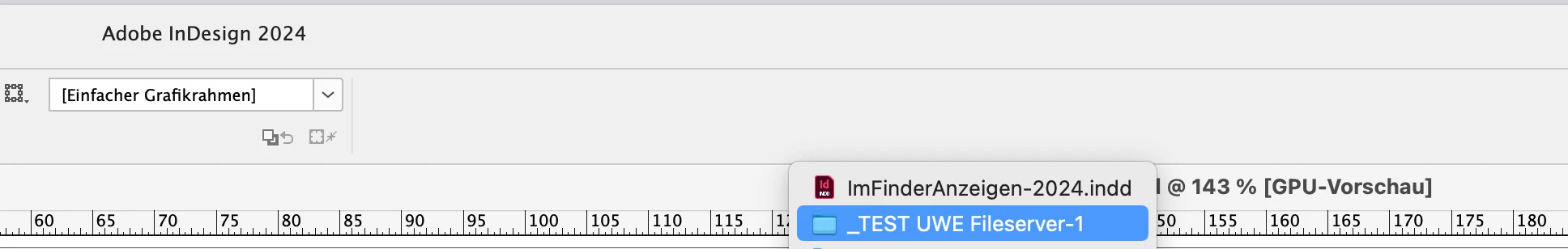

ich habe das Problem auch. Allerdings liegt die Ursache an einem neuen NAS Server-Volume, dessen Betriebssystem Linux ist; im Unterschied zum alten Server, der mit macOS als Betriebssystem gefahren wurde. Betrifft alle InDesign-Dateien, die vom Server geöffnet werden. Nicht die, die beispielsweise lokal vom Desktop meines Macs geöffnet wurden.
Im Moment sehe ich keine Abhilfe. Vielleicht gelingt es mir, ein Skript zu schreiben, das geöffnete InDesign-Dateien, die auf dem Server gespeichert sind, im Finder zu markieren. Oder zumindest das korrekte Verzeichnis zu öffnen. Werde ich demnächst mal probieren. Kann aber nichts versprechen, da ich im Moment im Urlaub bin…
