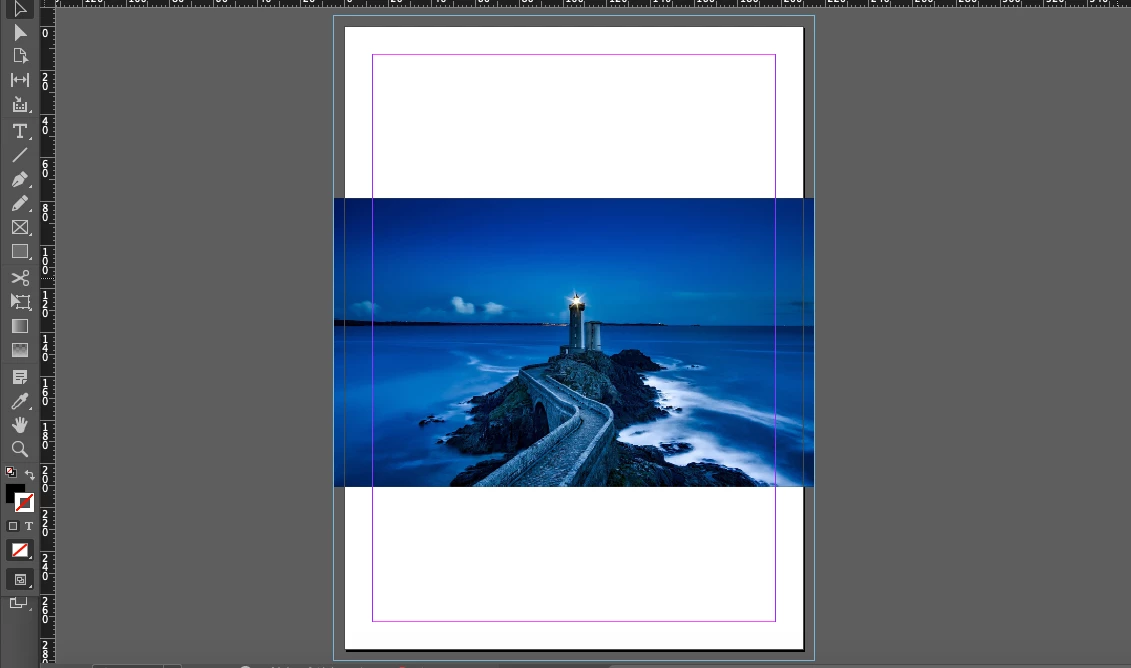

4) Nel magazine, su alcune pagine, ci sono delle immagini che coprono tutta la pagina.
5) Per realizzare nel modo corretto queste immagini che coprono tutta la pagina, devono essere quindi "allungate" di 5 mm anche sul documento a pagine affiancate perchè, in caso contrario, sul documento a pagina singola l'immagine apparirà come questa nella immagine, cioè senza il rifilo, cosa che lo stampatore invece mi ha chiesto.

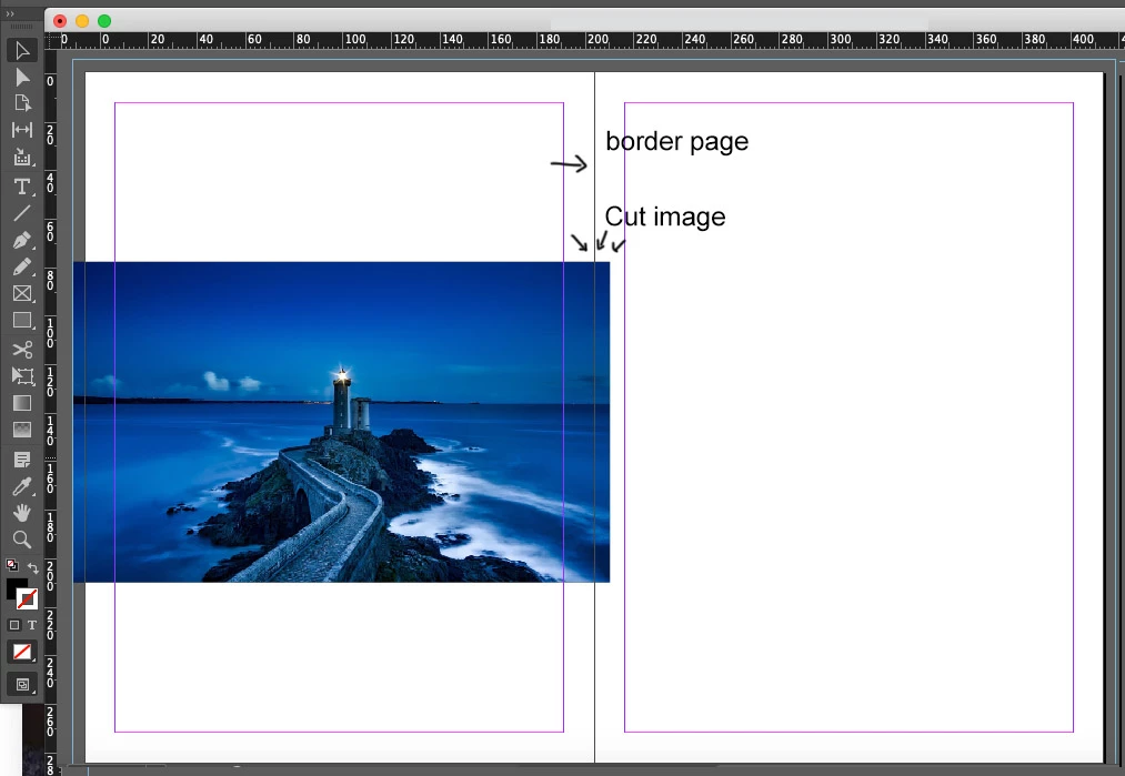

6) Ora se io per il cliente esporto il pdf a pagine affiancate, quella immagine che copre tutta la pagina, mi apparirà come questa nella immagine, cioè con i 5 mm di rifilo che finiscono sulla pagina di fianco.
Come fare quindi per esportare il pdf a pagine affiancate e fare in modo che i 5 mm di rifilo nel lato interno della pagina non si vedano?

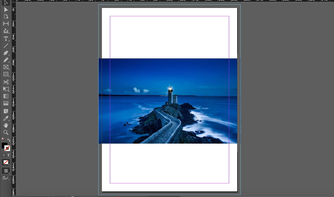

Thanks everyone for the answers and sorry for the bad English. I try to better explain what my problem is.
I set up my Indesign document with facing pages and 5 mm of trim on the sides of the pages.
Now, if I have to set a photo on a page that goes to the whole page, that is, that is cut at the extreme edge of the page (as in the figure below), I have to lengthen the image by 5 mm which will then be cut by the printer.
However, when I have to show the client the magazine's drafts with the facing pages, they will also see those 5 mm of photos end up on the side page. I can't edit all the photos by hand :-(.
So, the problem is not to modify the document from facing pages to single pages (when I have to send it to the printer), but to make sure that with facing pages I do not have to manually modify all the images that overlap (by 5 mm) on the opposite page.
rob day
April 11, 2021
Magazine binding is typically saddle stitch or perfect binding and the signatures get folded on the spine edge—not trimmed. When your printer imposes the pages, any inside bleed you provide will have to get removed when printer spreads are imposed. Some printers may ask for an inside bleed to handle paper creep, but the bleed content doesn’t matter because it will get removed and the small amount of remaining creep will by definiton be hidden in the binding. With facing pages the inside bleed (which will be removed) comes from the opposite page.
April 11, 2021
I haven't been clear yet. My problem is not related to the printing of the magazine; that's not a problem. I delivered the pdf on a single page and with the 5 mm cut and stop, the printer then printed it normally with the facing pages.
My problem comes up when I have to show the client the pdf on facing pages. With facing pages, the customer will also see those 5mm of photos that they shouldn't see, and that won't print.

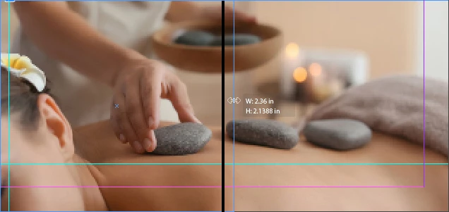

I believe I understand your problem. I'm going to go on the assumption that you're finding when you export single page PDFs for your printer that your crossover images are appearing on one page and not the other.
Check with your printer to see if they have a more convenient solution for you, but the default fix for handling problems with preparing a crossover image across two-page spreads is to place two of them.
  • When you're working with your reader's spreads in your InDesign document(s), arrange the crossover image(s) where you want them in the spread.

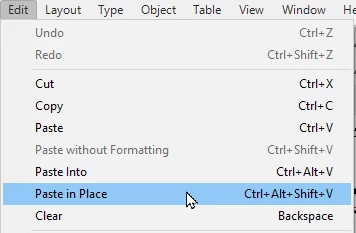

  • Select the crossover image with your Arrow/Selection tool. Then select the Edit>Copy menu command to save a copy to the clipboard and then the Edit>Paste in Place menu command to place a second copy of an image immediately above the first one. The keyboard shortcuts are Cmd/Ctrl+C to copy and Cmd/Ctrl+Option/Alt+Shift+V, depending on whether you're on the Mac or Wintel PC platform, respectively, to paste the copy immediately above the first. If you're doing a lot of this, you'll quickly memorize the keyboard shortcuts to speed the process.
  • With your Arrow/Selection tool, select the top image and go to the anchor point in the center of right side of your image frame. Drag it to the left so the right edge of the image is well inside the right margin of the left page of your spread. Don't worry about lining it up perfectly; that's the last step of the process. The important part is to make sure that the two image are inside the margins, so to speak, on each page.
  • Now click on the lower image on the right-hand side of the spread. Go to the anchor point in the center of the left side of that image frame, and drag it to the right so the left edge of the image is well inside the left margin of the right page of your spread. If you've done this right, you should see two separate images, one on each page, with white space between them showing the black line where the two pages meet in the reader's spread.

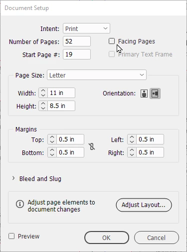

  • Choose to the File>Document Setup... menu command. The keyboard shortcut for that is Cmd/Ctrl+Option/Alt+P for the Mac and Wintel platforms, respectively. This opens the Document Setup dialog box. Uncheck the Facing Pages check box, then click the OK button.

  • Now use your keyboard shortcut to return to the Document Setup dialog and re-check the Facing Pages check box and click the OK button to get back your document layout with reader's spreads.

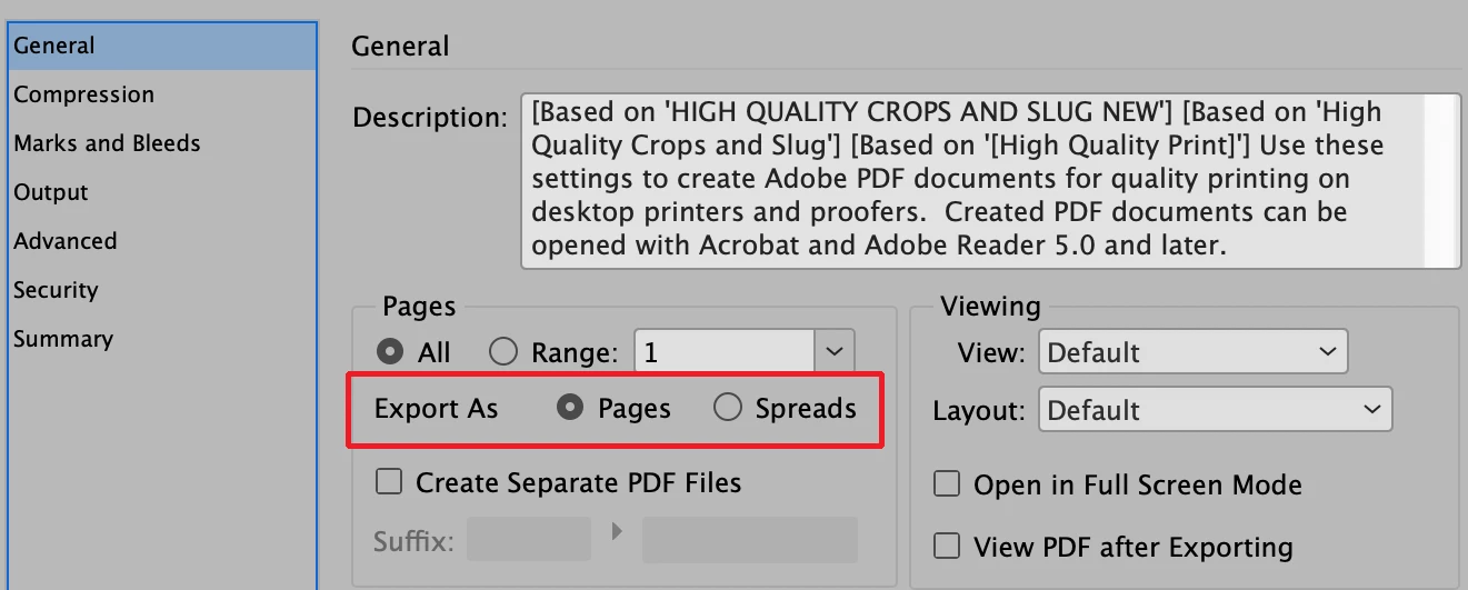

It's a little unclear what you are asking for here but if the goal is to break your spreads down to single pages for the pdf then simply choose "Pages" in the General section of the Export Adobe PDf dialog window which appears when you export a pdf using File>Export>Adobe PDF (Print).
