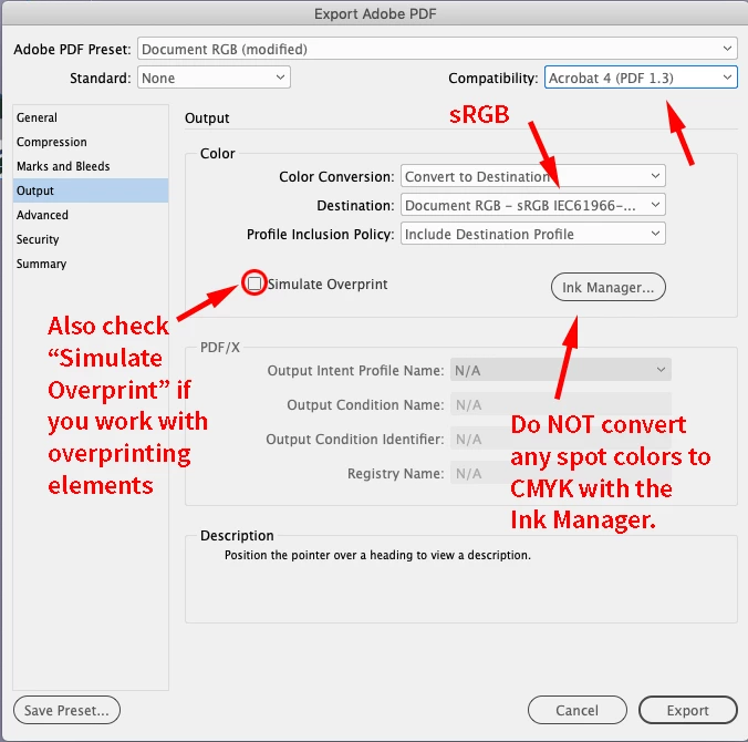

Du könntest auch folgenden Workflow versuchen:
[1] Exportiere ein PDF mit der Option PDF (Druck). Benutze folgende Einstellungen mit Dir wunschgemäßem Downsampling (habe gerade nur einen Screenshot in Englisch zur Hand) :
[2] Exportiere ein weiteres PDF mit der Option PDF (Interactive).
Nun kommt der Trick:
Öffne das PDF aus [2] in Acrobat Pro und ersetze alle Seiten mit den Seiten aus dem PDF von [1].
Speicher das geänderte PDF mit neuem Namen aus Acrobat Pro.
Alle interaltiven Elemente aus dem PDF von [2] bleiben bei diesem Vorgang erhalten.
Bin gespannt, ob's hilft…
Gruß,
Uwe Laubender
( Adobe Community Expert )

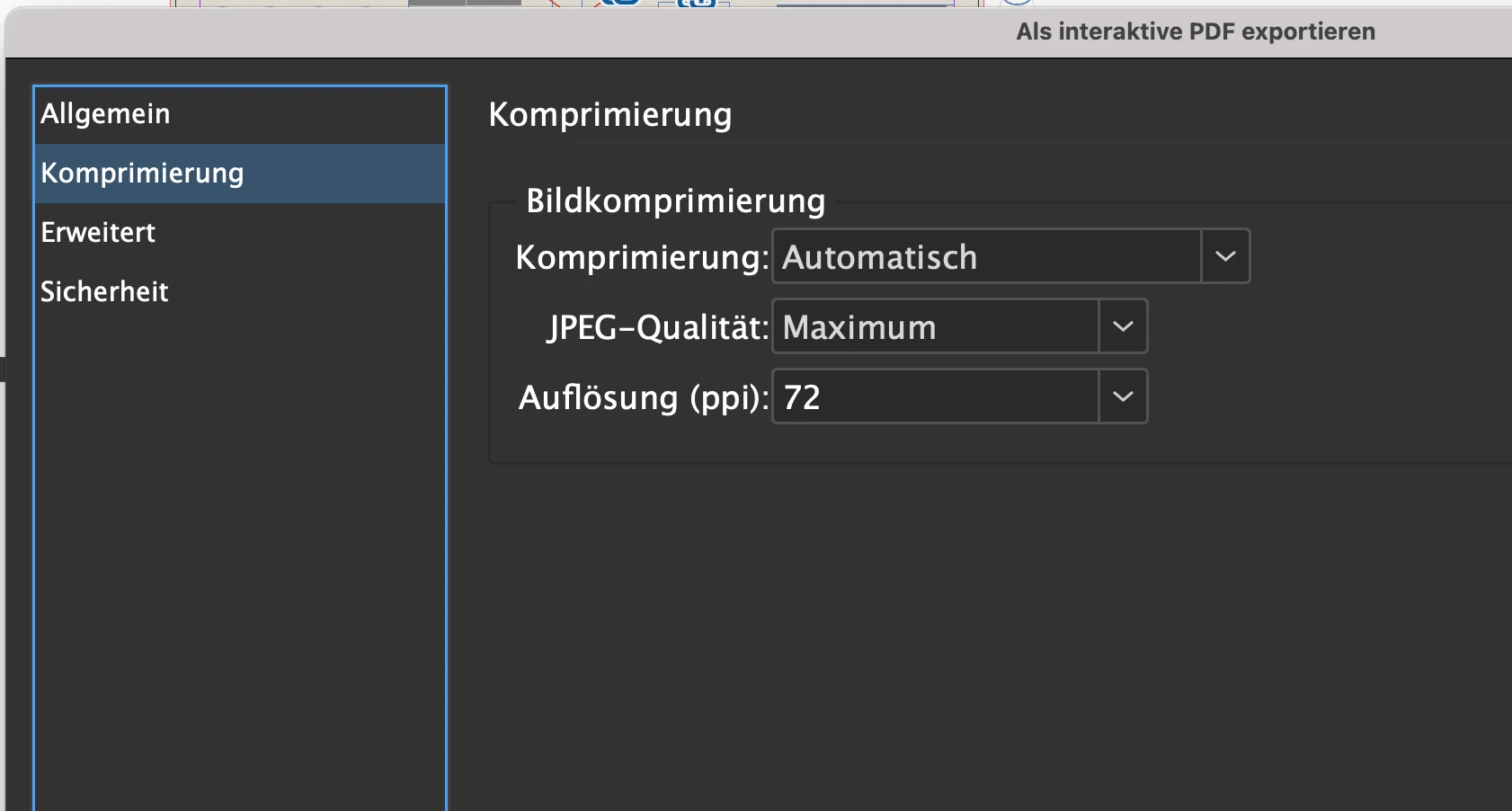

Ich verwende diese Einstellungen.
