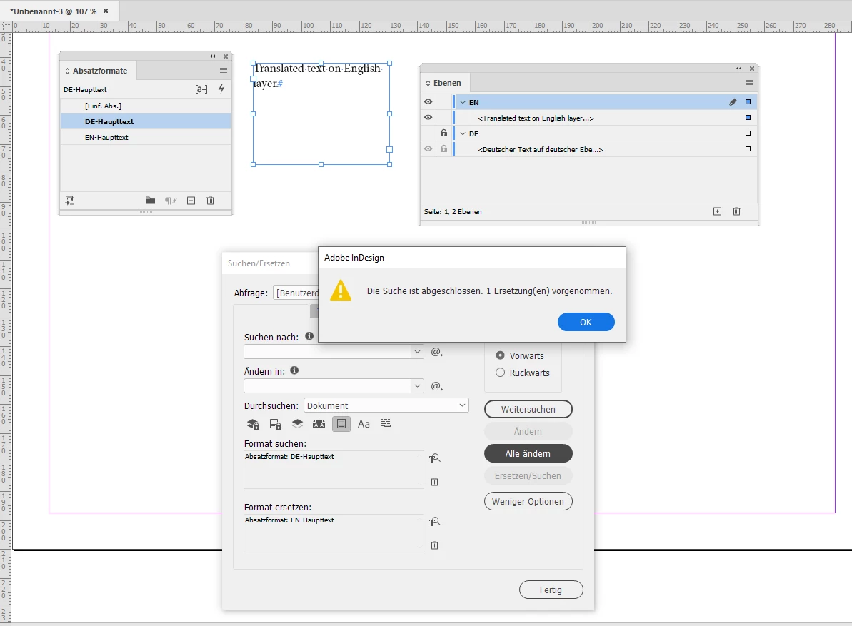

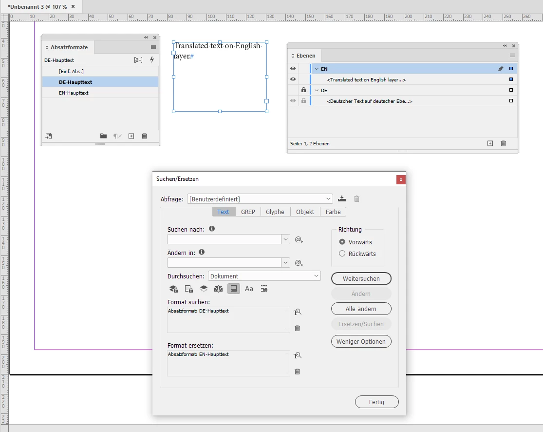

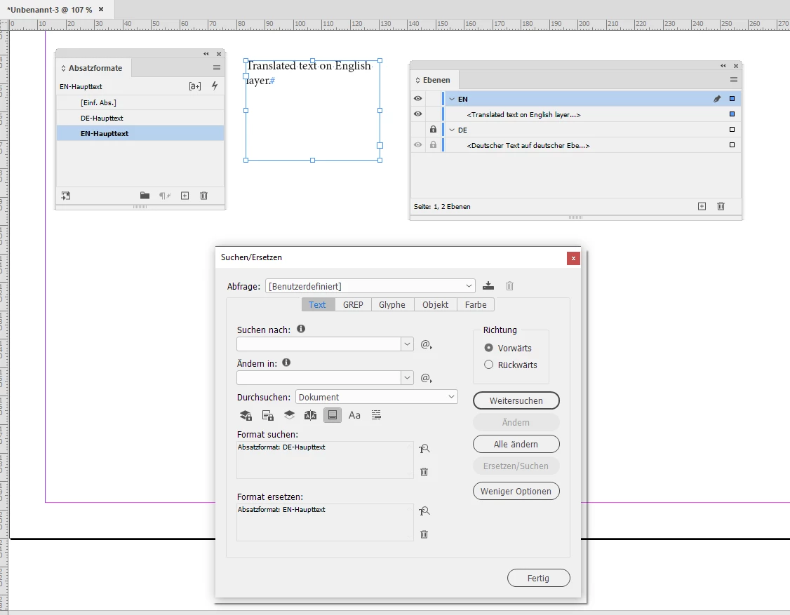

es gibt die Möglichkeit, Ebenen zu sperren. Das sperrt auch deren Inhalte.
Dieser wird dann beim Suchen/Ersetzen nicht berücksichtigt.
Hast Du also alle Textrahmen für DE und EN fein säuberlich in zwei Ebenen getrennt und die neuen Absatzformate für EN definiert, kannst Du nach und nach, Absatzformat für Absatzformat, nach dem deutschen Absatzformat suchen und durch das englische ersetzen.
Ersetzt wird dann nur in den nichtgesperrten Ebenen.

Hallo @Alan-in-NK ,

August 13, 2022
Hi Uwe
So was liebe ich ... wenn Software echt nützliche Funktionen bietet! Vielen Dank für den Super-Tipp.
Das kann ich jetzt verhältnismäßig einfach umsetzen und muss nicht mehr (wie Willi korrekt gesagt hat) rumfummeln!
