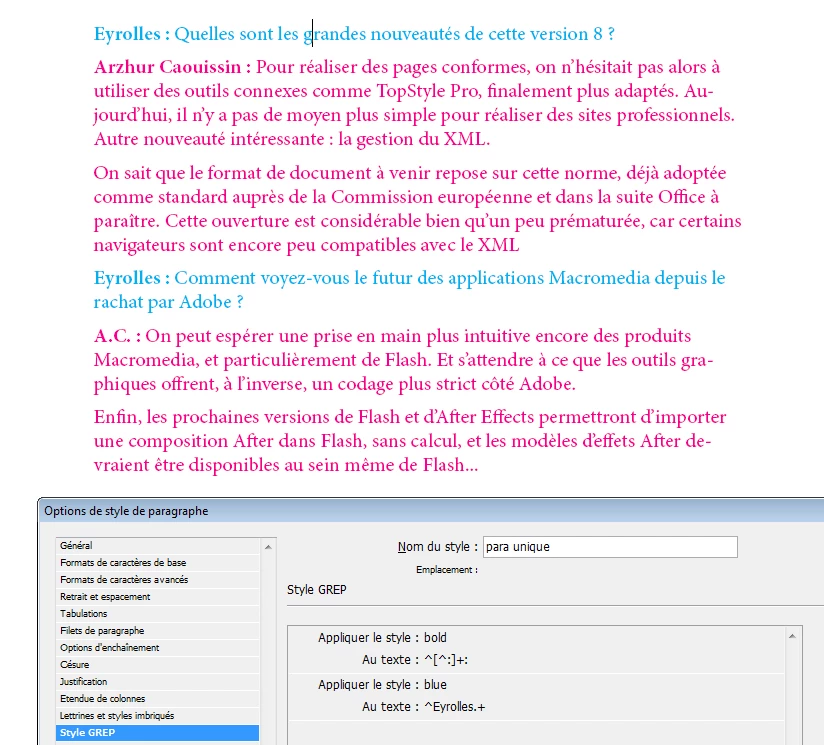

Finalement, si toutes les questions commencent par Eyrolles (et consisitent en un paragraphe unique), un simple style Grep appliqué à un style unique pourrait être encore plus simple et rapide :

just another approach:
Find ^Eyerolles : (using GREP tab), apply ParaStyle 'Question', than read this thread to find out how to apply 'Answer' style.

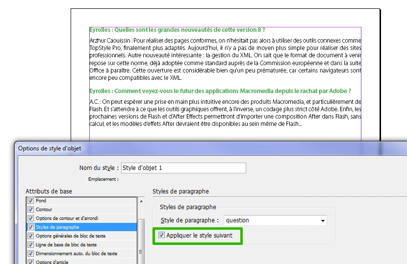

Eh non, l'option "style suivant" ne peut s'automatiser lors de la copie d'un texte.
Néanmoins, il existe une astuce, consistant à créer un style d'objet (bloc de texte) que tu paramètres ainsi :
Dans tes styles de paragraphes, question suit réponse, et réponse suit question.
Il te suffit ensuite d'appliquer le style d'objet à ton bloc texte.
Par contre, tu l'auras deviné sûrement... c'est très restrictif.
Il faut que ton bloc texte contienne seulement Question/réponse/question/réponse, etc... Pas question d'avoir 2 paragraphes "réponse" qui se suivent par exemple.
C'est donc assez peu aisé à utiliser.

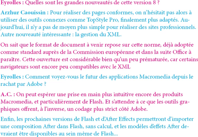

Par contre, si toutes tes questions commencent par "Eyrolles :", il est très facile de faire un rechercher/remplacer et d'appliquer ton style questions à toutes les phrases commençant par "Eyrolles :"
