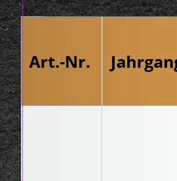

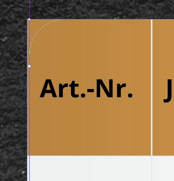

Liebe Community,
ich möchte meiner Tabelle abgerundete Ecken geben. Das habe ich auch schon mit Objekt > Eckenoptionen geschafft. Nun ist es leider so, dass ich farbige Spalten und Zeilen habe und die abgerundeten Ecken hier nicht funktionieren. Es wird nur auf dem Textrahmen angepasst. Ansicht im Anhang. Gibt es hierfür eine Lösung?
Vielen Dank!
LaubenderCorrect answer
Nov 11, 2020 11:52 AM UTC
Hallo Lorenz,
eine wirklich gute Lösung gibt's da nicht. Jedenfalls nicht über irgendwelche Zellenoptionen oder Tabellenoptionen.
Mit Bastelei bekommt man das aber schon hin. Zwei Ansätze:
[1] Du rundest einen Rechteckrahmen ab, schneidest den Textrahmen mit der Tabelle aus und fügst den Inhalt der Zwischenablage in den Rechteckrahmen ein. Damit würdest Du den Textrahmen mit der Tabelle maskieren.
[2] Du hinterlegst den Text nicht über eine Füllung der Zelle, sondern benutzt einen Absatzeigenschaft: Absatzschattierung. Zu finden in "Absatzrahmen und -Schattierung" des Absatz-Bedienfelds oder eines Absatzformats. Absatzschattierung funktioniert auch mit abgerundeten Ecken.

wdgmbh
wdgmbhAuthor
Nov 11, 2020 12:09 PM UTC
Hallo Herr Laubender,
vielen Dank für die schnelle Hilfe. Ich habe Ersteres versucht und es hat wunderbar funktioniert!
