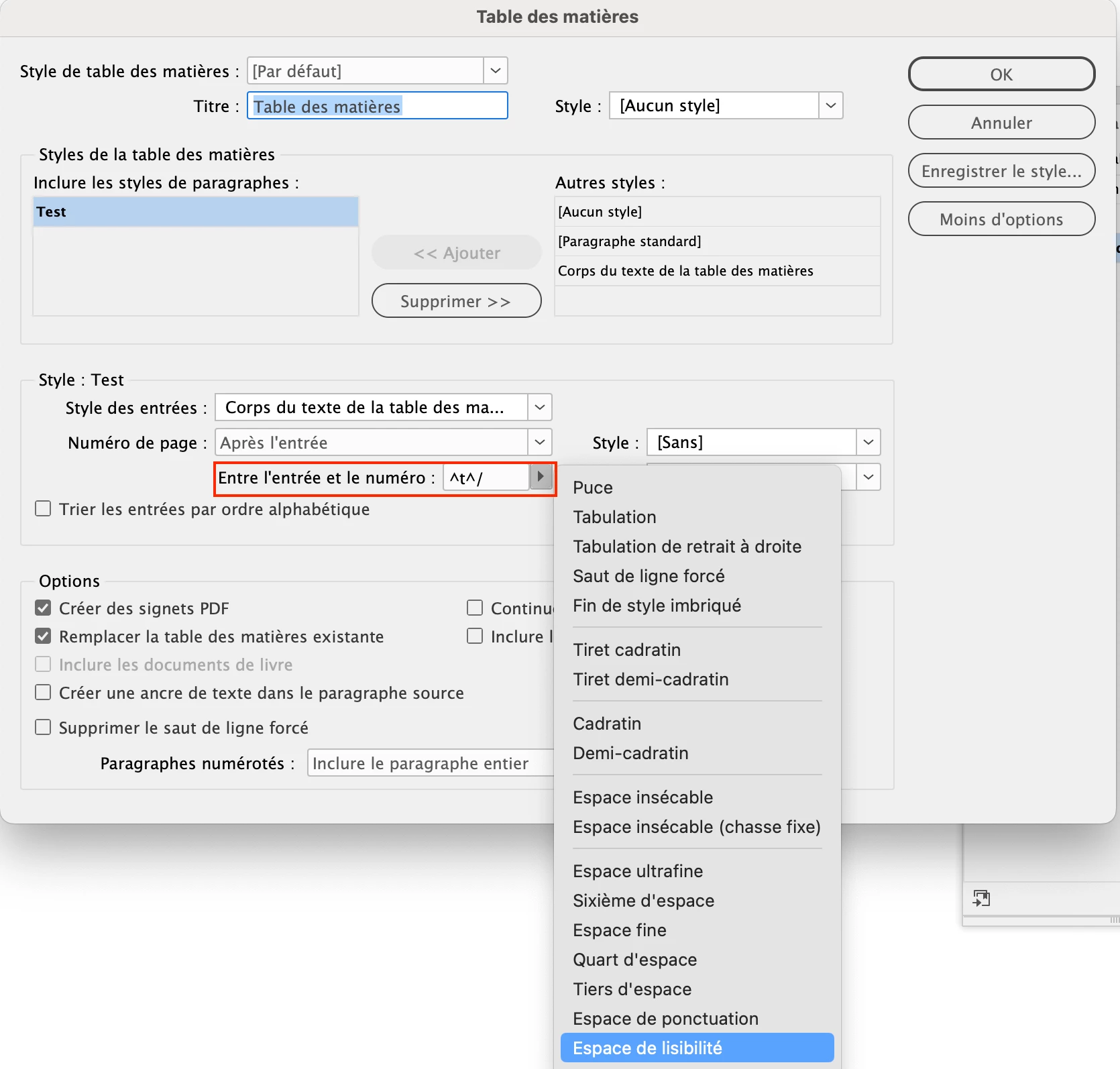

Bonjour,
Par défaut, les points de conduite sont collés aux numéros de page de la table des matières.
Mon éditeur me demande d'insérer une espace assez large (plusieurs mm) entre les points de conduite et les numéros de pages de la table des matières.
Est-il possible de le faire automatiquement ?
Merci d'avance pour votre réponse.

Est-ce que tu utilises la fonction « table des matières » ? Il suffit d'insérer le type d'espace que l'on souhaite, dans ce champ :

Merci infiniment pour cette réponse ultra rapide.
Je n'avais pas remarqué le bouton "Plus d'options", qui me permet en effet d'ajouter une espace cadratin entre des points de conduite et les numéros de page.
