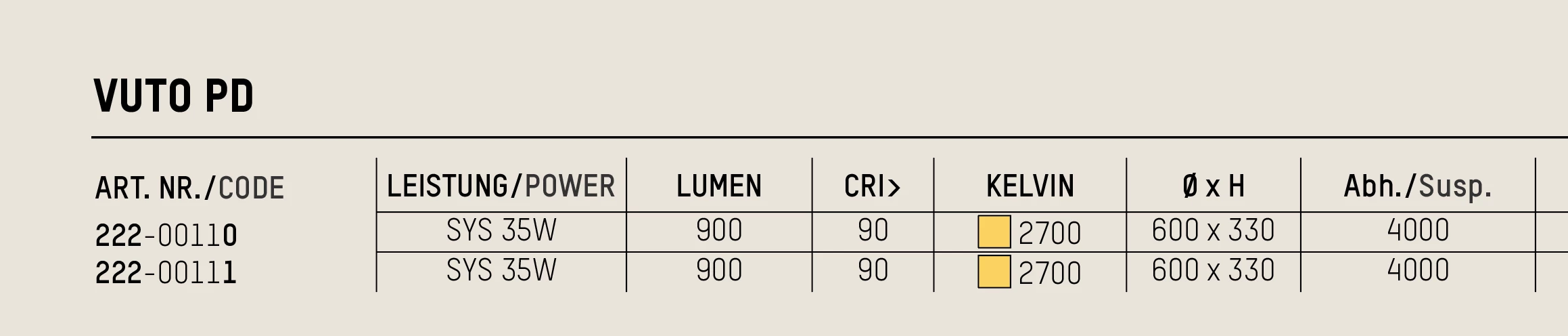

Hallo zusammen,
ich habe einen Katalog online veröffentlicht. Soweit alles gut.
Jetzt meinten Kollegen, dass man Artikelnummer nicht raus kopieren kann.
Daraufhin hatte ich dies selbst versucht und  tatsächlich, man kann die Zahlen nicht markieren.
Dann hatte ich die Zahlen aus der Tabelle gelöst, da ich dachte es hängt an der Tabelle, aber nein, auch jetzt kann man die Nummern nicht markieren.
Habt ihr eine Ahnung woran das liegen kann? oder ist es schlichtweg nicht möglich.

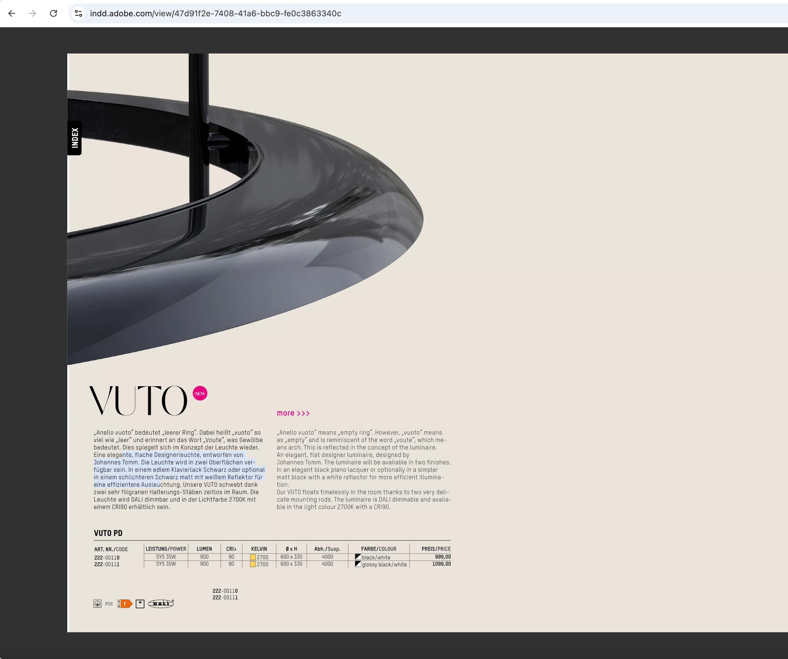

Hallo Herbert,
habe Deinen Link geöffnet. Unter Firefox kann ich gar keinen Text markieren, weder in der Tabelle noch sonstwo.
Mit dem Safari-Browser auf macOS 12.7.1 funktioniert es marginal besser, aber auch nicht sehr gut, eher leidlich. Kurz konnte ich etwas Text markieren (blau unterlegt), um den zu kopieren, aber jetzt, beim zweiten Versuch, geht's überhaupt nicht mehr. Unter Chrome ist's ähnlich wie bei Safari. Allerdings geht's gar nicht, wenn ich reinzoome. Ich bekomme nur Text zu fassen, wenn ich nicht zoome! Der lässt sich dann mit dem Tastaurkürzel für's Kopieren auch kopieren.
Siehe Screenshot aus Google Chrome:
Mein Vorschlag:
Wähle die Option, eine PDF-Datei des Inhalts downloadbar zu machen, dann können sich die Anwender das PDF öffnen und dort den Text herauskopieren:
Uwe Laubender
( Adobe Community Expert )

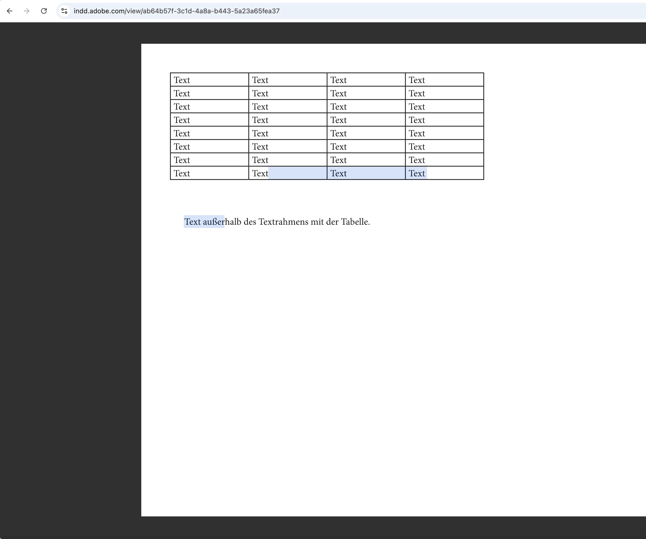

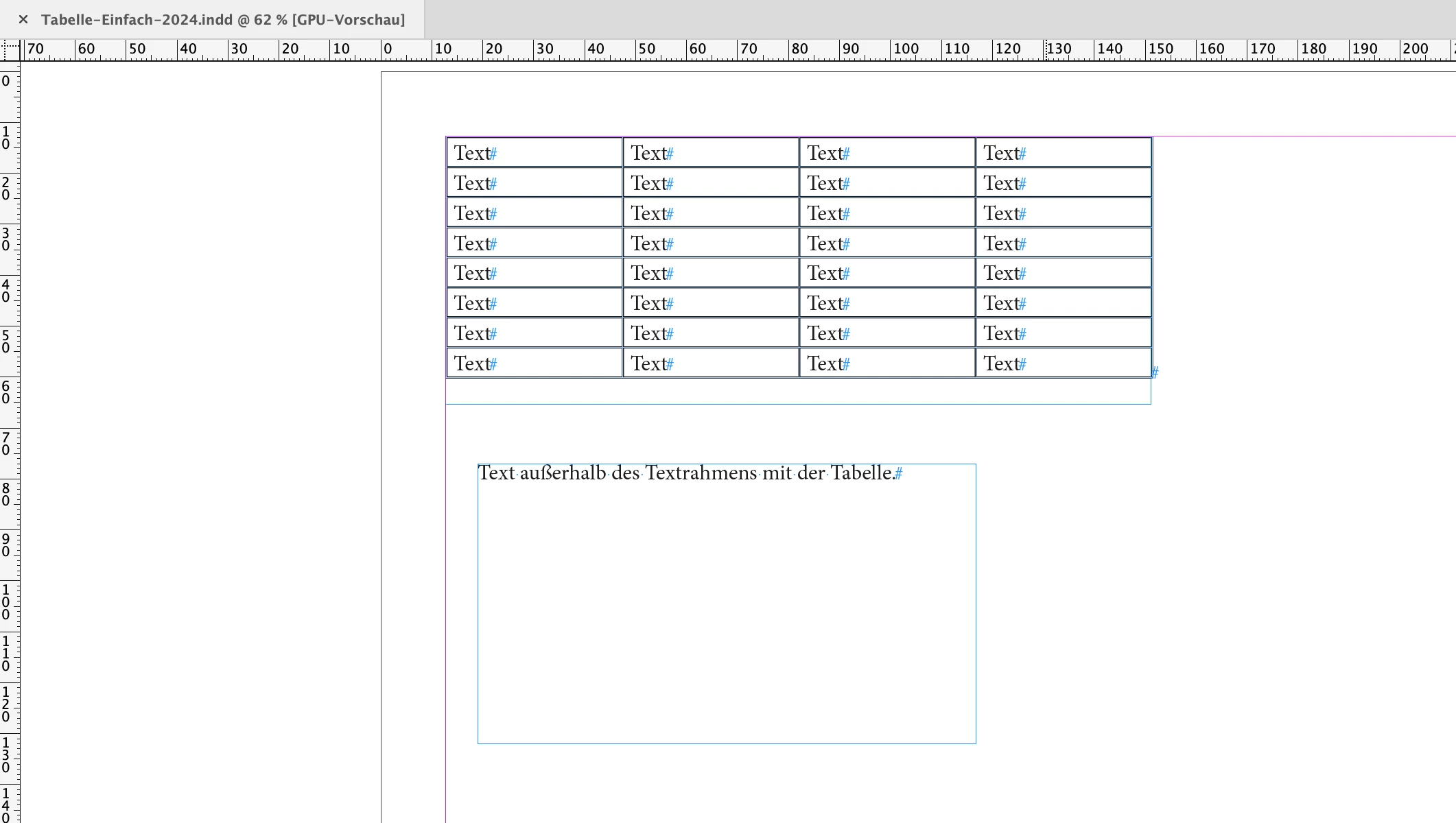

Just a simple example with a basic text that is in a different text frame where selecting text is a bit strange even with the Chrome browser:
https://indd.adobe.com/view/ab64b57f-3c1d-4a8a-b443-5a23a65fea37
InDesign document:
So, in the end the Publish Online feature to select and copy text is not much reliable…

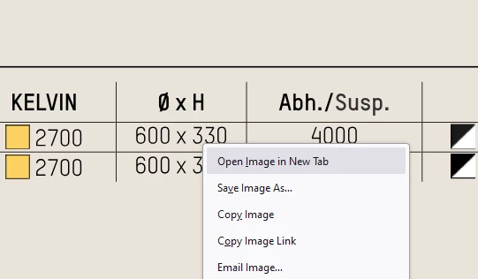

When I try to access it - it's like a bunch of svg files:
https://indd.adobe.com/content/2/47d91f2e-7408-41a6-bbc9-fe0c3863340c/3453292581447/package/xk25/publication-web-resources/image/4.svgz
So vector objects - not a text.

What's strange - I can "extract" only this part of the table... and the text above - nothing else in the table...
When I click on the ART. NR./CODE:
