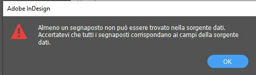

Buongiorno Volevo alcune info prima di acquistare Indesign
Utilizzo esclusivamnete per la funzione Unione Dati
Vorrei riutilizzare il template salvato cambiando soltanto il database  magari correggendo le variabili mancanti o aggiungendo le nuove ma quando cambio database premo "anteprima" appare un messaggio che mi obbliga a rimettere tutte le variabili, stiamo parlando di database con mille colonne quindi mille variabili
C è un modo almeno per vedere a video le incongruenze tra testo e database e correggere il testo i nquestione ed evitare di rifare il tutto di sana pianta?

can you write out the error message so that we can translate that to English?

Non si tratta di un errore, vorrei che quando premo anteprima cambiando sorgente dati mi faccia un anteprima anche se non tutti i campi corrispondono con il vecchio progetto
se poi ci sono campi errati li sistemo ma almeno tutto quello che corrisponde tra vecchio e nuovo database lo lascia invariato
per come è impostato adesso sono costretto a rimettere a rimettere tutti i campi ad uno ad uno e siccome si parla di 900 variabili la cosa diventa lunga
è possibile risolvere?
