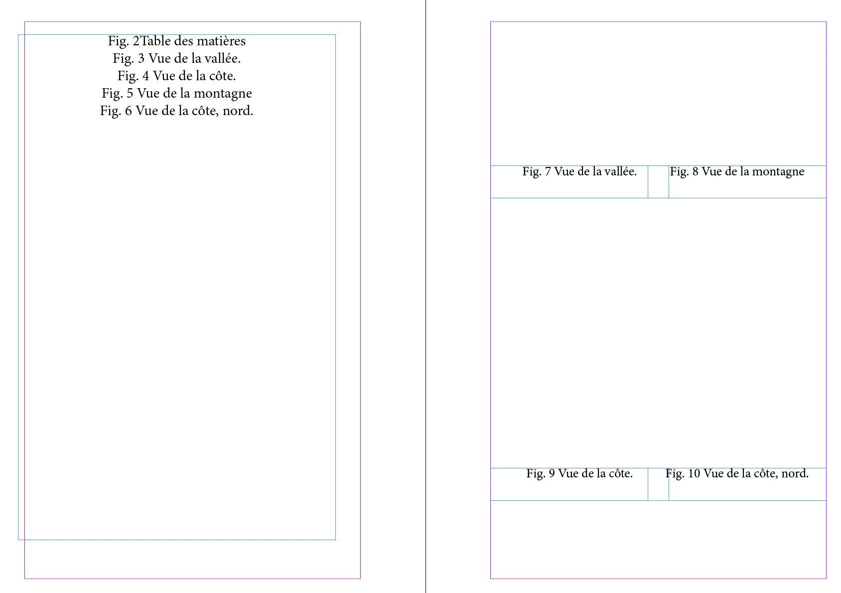

Bonjour,
Désolé pour le titre un peu pressant mais je dois rendre mon manuscrit dans quelques jours et c'est la pression
J’ai créé mes légendes d’illustration en créant des blocs de texte et en leur appliquant un style de paragraphe : Fig.1 … ; Fig. 2 … ; etc. Pour finir, je souhaite avoir une table des matière : je lui applique donc le même style de paragraphe. Je souhaite la placer avant mes premières images, donc avant mes premiers blocs de texte. Sauf que placée comme ça, mes premiers blocs de texte voient leur numéro changer en Fig. 567, Fig. 568, etc. = c’est-à-dire la suite des numéros de la table des matières qui s’arrête à Fig. 566 !
Comment faire pour que la table des matières reprenne le texte de mes légendes sans pour autant être liée aux blocs de textes suivants ?
Un grand merci d'avance pour vos conseils,
Sylvain

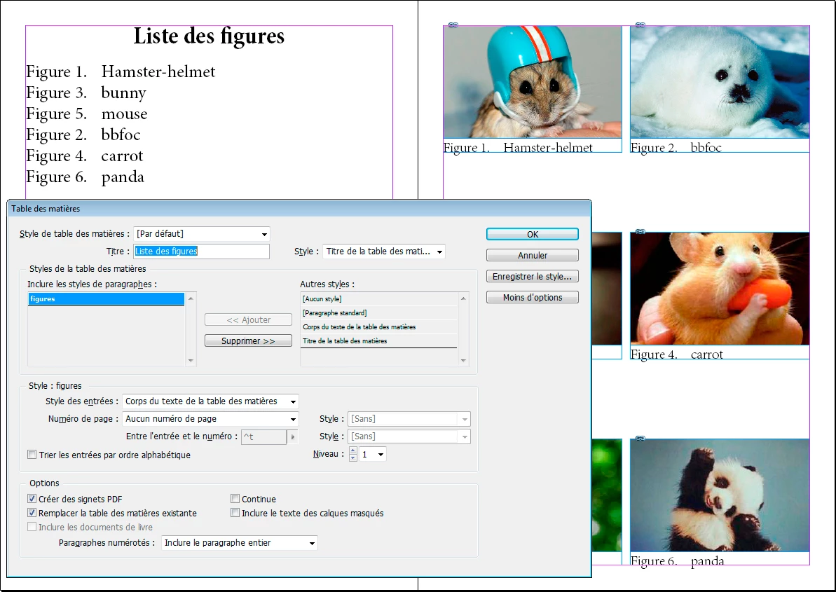

    Correct answer vinny38
    Bonjour
    Tu peux tout à fait utiliser l'outil table des matières.
    Par contre, il ne faut pas que tu utilises le même style de paragraphe pour tes figures et pour ta liste, sinon effectivement, la numérotation se retrouvera bouleversée comme ce que tu décris.
    Crée simplement un nouveau style de paragraphe pour ta table, sans numérotation
    Sélectionne "Aucun numéro de page" si tu n'en veux pas.
    Sélectionne "Inclure le paragraphe entier" pour récupérer ta numérotation automatique "Figure #"
    Exemple :

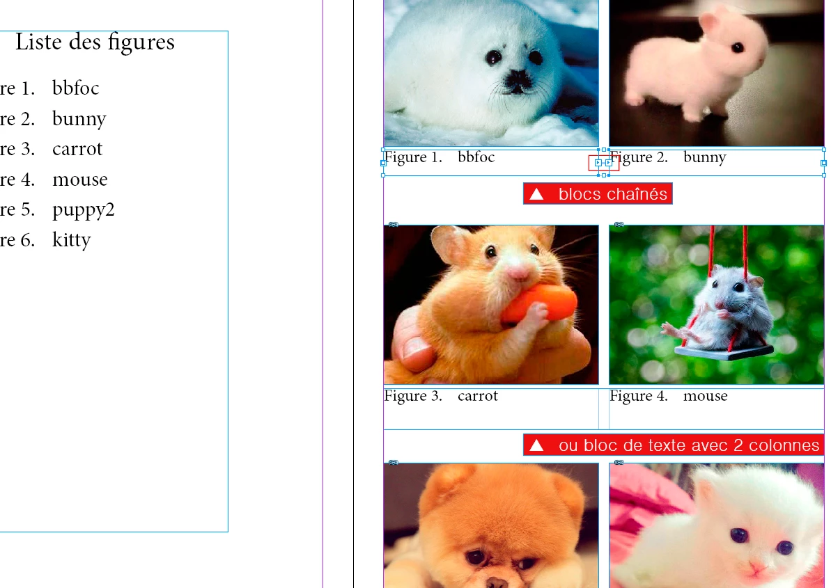

    EDIT :
    Oh, j'ai oublié une chose très importante !
    L'outil Table des matières génère les entrées selon un ordre bien établi : depuis en haut à gauche, puis vers le bas (et non vers la droite)
    C'est à dire que dans le cas présenté ci-dessus, avec des figures en 2 colonnes (ou plus), il va ordonner 1,3,5,2,4,6... ce qui n'est probablement pas ce que tu souhaites.
    Pour contourner ce comportement, tu as deux solutions :
    - soit chaîner tes blocs de texte contenant tes figures
    - soit les mettre dans un seul bloc de texte en 2 colonnes
    exemple :
    vinny38
    vinny38Correct answer
    September 6, 2018
    Bonjour
    Exemple :
    EDIT :
    exemple :

    Rien compris… Tu veux 2 tables des matières ?
    Sylvainduval
    September 5, 2018
    Je me suis mal exprimé désolé. Voici une photo d'exemple. J'aimerais avoir une seule table des matières (page de gauche). Je ne sais pas comment la générer à partir des blocs de textes que j'ai utilisé pour mes illustrations (page de droite). Je leur applique le même style de paragraphe et du coup les numéros se suivent.
    jmlevy
    September 5, 2018
    Je suis désolé, mais je ne vois pas le rapport entre une table des matières et la liste des figures… Tu souhaites obtenir simplement la liste des figures présentes dans ton livre avec le numéro de page correspondant ?
    Les textes « Fig.x » sont obtenus avec des listes à puces ? Et d'où vient ce texte Fig. 2 Table des matières sur la page de gauche ?
