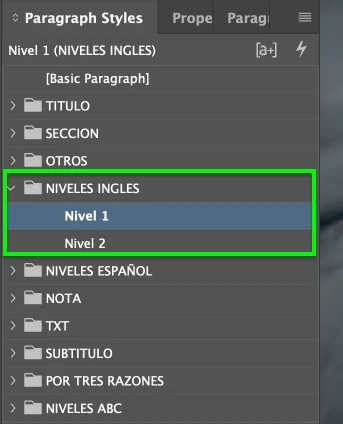

Jan 10, 2025 6:12 PM UTC
Hola, Robert.
Gracias por tu respuesta:
Sí, cree los estilos de párrafo..
En la imagen adjunta, se pueden ver todos los estilos de párrafos que he creado, entre los cuales se encuentran nivel uno y dos, pero aún así, a todos los párrafos que se encuentran en un mismo nivel, los trata como si fuera un solo párrafo, Y termina aplicando los mismos valores de justificación a todos los párrafos.
Me preguntaba si existe alguna configuración que trate de modo independiente a cada párrafo aunque esté dentro del mismo nivel, por ejemplo: nivel dos tiene tres párrafos, que los valores de justificación se puedan aplicar individualmente a cada párrafo aunque estos párrafos estén dentro del mismo nivel, a fin de no afectar la configuración que a otro benefició, ¿me explico?
