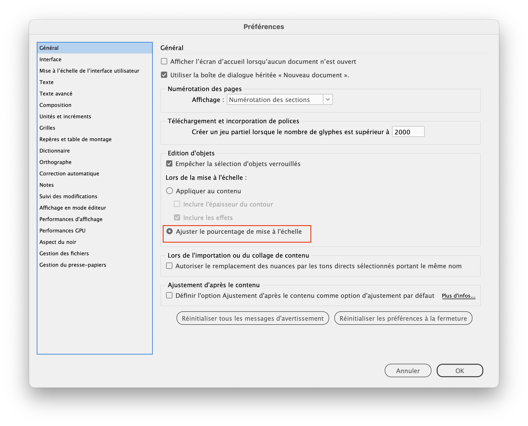

C'est parce que tes préférences sont réglées comme ceci :

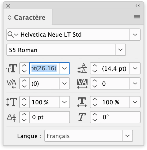

Ce réglage fait que quand tu effectues une mise à l'échelle d'un bloc texte, que ce soit manuellement ou via une variante de mise en page, l'affichage du corps du texte entre parenthèses correspond à sa valeur réelle et l'autre à sa valeur d'origine. Dans mon exemple, le bloc texte a été agrandi à 218 % de sa valeur originale et tu lis donc une taille de texte de 26,16 pt soit 12 x 218 %.

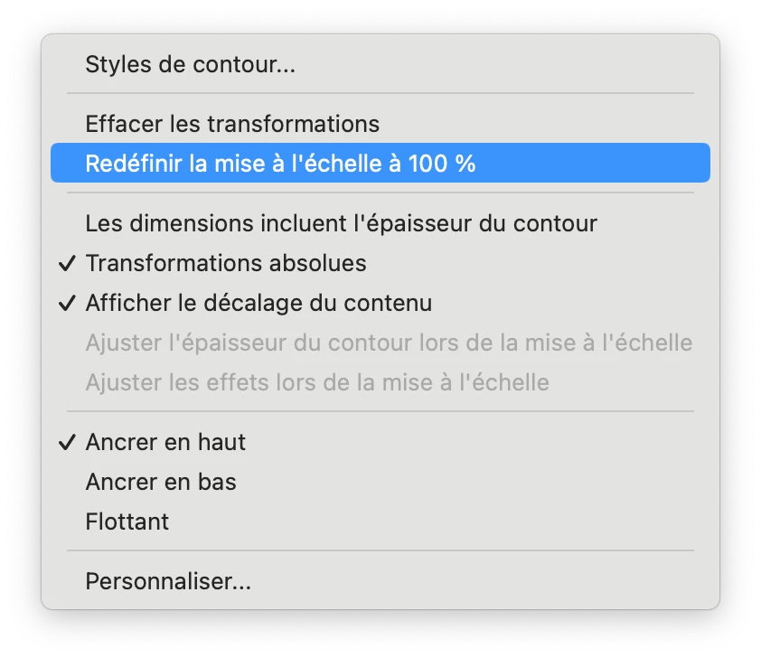

Pour obtenir un affichage sans les 2 valeurs, tu peux sélectionner le bloc texte (avec la flèche noire) et aller dans le menu déroulant se trouvant tout à fait à droite du panneau contrôle et choisir la commande suivante :
ou encore mieux, changer les préférences et choisir l'autre option (appliquer au contenu).

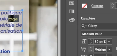

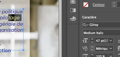

When I reduce the bloc text, I have this (a number in parenthesis) :
If I reduce the size of the typo, the number in the parenthesis change also but it doesn't correspond to the real size :

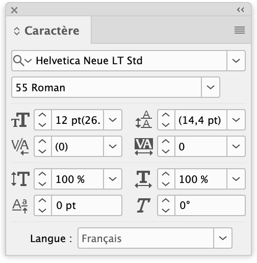

If I copy and paste the same text, the size of the typo is totally different :
