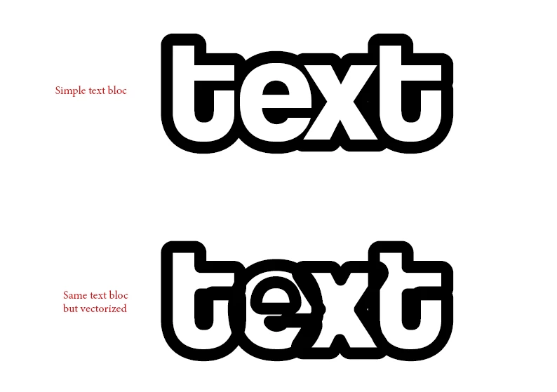

Bonjour,
J'ai l'impression que la vectorisation des blocs de texte avec contours n'est pas au point. Lorsque je vectorise mon texte, les contours ne sont plus les même après cette étape. J'ai beau essayer tous les paramètres de contours une fois le texte vectorisé, je n'arrive jamais à obtenir le même rendu que lorsque le contour est appliqué au bloc de texte. D'ailleurs, les effets de contours ne sont pas les même non plus sur Illustrator. je n'ai jamais réussi à obtenir le même rendu que sur Indesign.
Si quelqu'un a une explication ou une solution, je suis preneur.
Voir le document ci-joint pour illustration de mon problème.
C'est vrai. Mais pourquoi vectoriser le texte ? C'est en général une mauvaise idée. Si tu dois absolument le faire, il faut le faire sur le PDF avec Acrobat Pro.

Bonjour JM,
Les imprimeurs souhaitent que les polices soient vectorisées, surtout avec les grands formats type banderoles ou affichage urbain. Je ne connaissais pas la possibilité de les vectoriser après exportation avec Acrobat Pro. Je vais explorer cette piste. Merci pour ta réponse.

Hi @amauryf78985884 , Make sure the printer isn‘t asking for outlines to prevent font substitutions, and it really is an output device limitation. Unless you are using a font that has sharing restrictions there is no reason to outline because on a PDF Export you can fully embed or subset the document fonts—a PDF with the fonts embedded should never be a problem for offset or digital printing.
