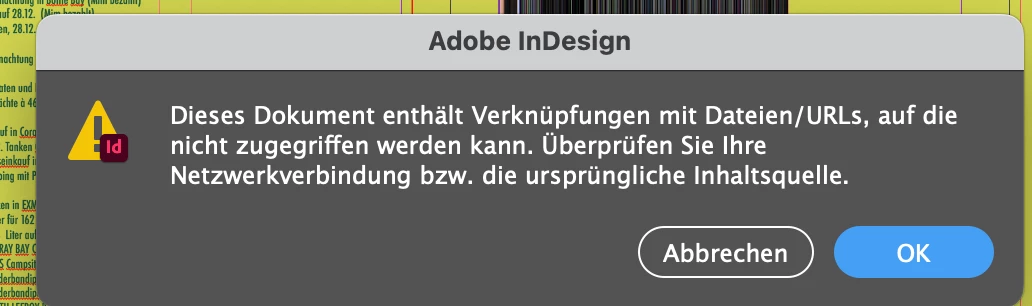

PROBLEMB: im Indesign --> Dokument kann nicht mehr als pdf exportiert werden - Netzwerkverbindung, Inhaltsquelle..   bei CATALINA gab es das Problem schon und es wurde ein Lösung gepostet...  aber ich habe das neue 2022 VENTURA Betriebssystem - wie löst man das Problem da?
Ich möchte vom Indesign ein PDF exportieren und es kommt die Fehlermeldung:
..."Dieses Dokument enthält Verknüpfungen mit Dateien/URLs, auf die nicht zugegriffen werden kann. Überprüfe Sie ihre Netzwerkverbindung bzw. die ursprüngliche Inhaltsquelle"...
In der Indesign-Datei werden mir alle Verknüpfungen angezeigt - grün 0 Fehlend - .
Wie löse ich das Problem beim Betriebsystem VENTURA ???
Danke

sobald ich sage DATEI -- EXPORTIEREN --- PDF Datei kommt die Fehlermeldung: .... wie beschrieben und siehe Screenshot.

It would help if you could provide more informaton: Please tell us what operating system (exactly) you're running. Please tell us (exactly) what InDesign version you're using. If you just installed InDesign 18.1, then you should try restoring your InDesign preferences and caches:
Adobe InDesign: Rebuilding Preferences and Cache Fileshttps://www.rockymountaintraining.com › adobe-indesi...
