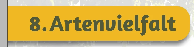

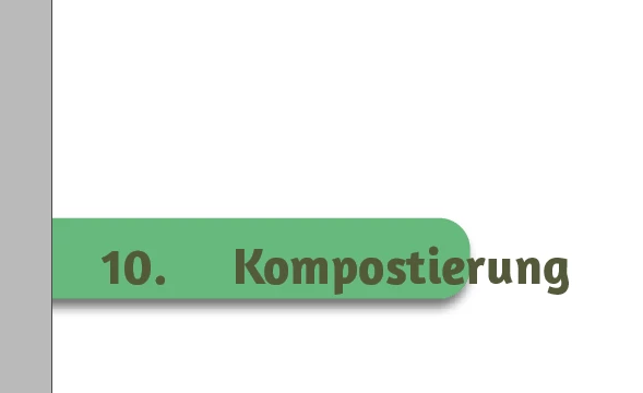

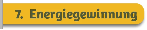

Hallo liebe Community,
ich habe ein Absatzformat erstellt mit Nummerierung bezüglich mehrerer Titel. Mein Problem ist, dass aus irgendeinem Grund der Tabulator zwischen der Nummerierung und Bezeichnung trotz gleicher Einstellung (da es dasselbe Absatzformat ist) verschiedene Abstände hat. Das ist äußerst ärgerlich. Woran könnte es liegen und wie kann ich das Problem beheben, sodass die Abstände gleich sind?
Ich würde mich sehr um schnelle Hilfe freuen.
Liebe Grüße
Alex

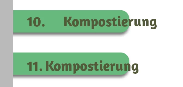

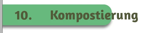

June 27, 2023
Bei Punkt 10 ist es extrem. Auch sehr merkwürdig ist es wenn ich Punkt 11 hinzufüge, ist der Tabulator normal. Lösche ich Punkt 10, dann wird Punkt 11 zu Punkt 10 und der Tabulator springt wieder.
So sieht es aus nachdem ich Punkt 10 lösche.
