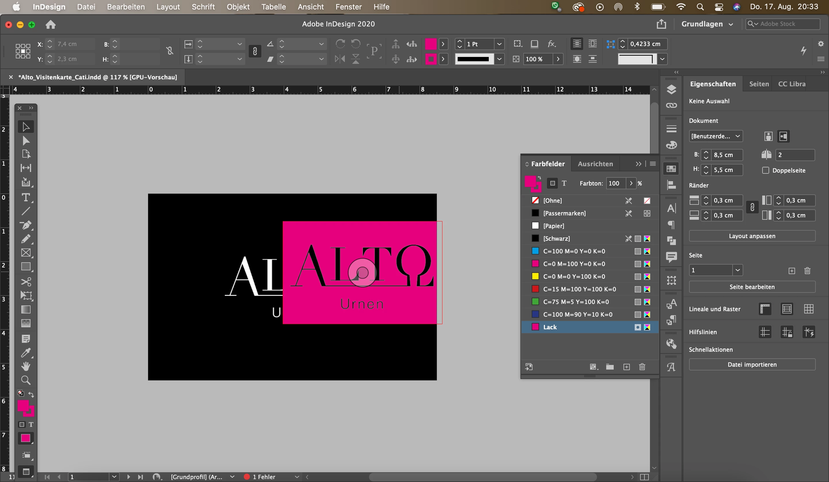

Das Wichtigste zusammengefasst: Das Logo auf einer Vistenkarte soll durch Relieflack veredelt werden. Ich habe das Logo über Photoshop in Graustufen um gewandelt und als TIFF Datei mit transparentem Hintergrund gespeichert, da ich so gelesen hatte, dass sich die Datei (Logo) in die Volltonfarbe einfärben lässt.
Allerdings wird nun nicht die Schrift, sondern der transparente Hintergrund eingefärbt – wie lässt sich die Schrift einfärben? Was genau mache ich falsch? Ich stehe auch nach etlichen Tutorials und Artikeln auf dem Schlauch und freue mich wahnsinnig über jede Hilfe, da die Visitenkarte morgen noch losgeschickt werden muss. Danke 🙂

If you're sure that the tiff you created has indeed maintained a transparent background then use the Direct Selection tool (white arrow) to select the content of the frame rather than the whole frame itself. Then apply the color and only the type should show in color.

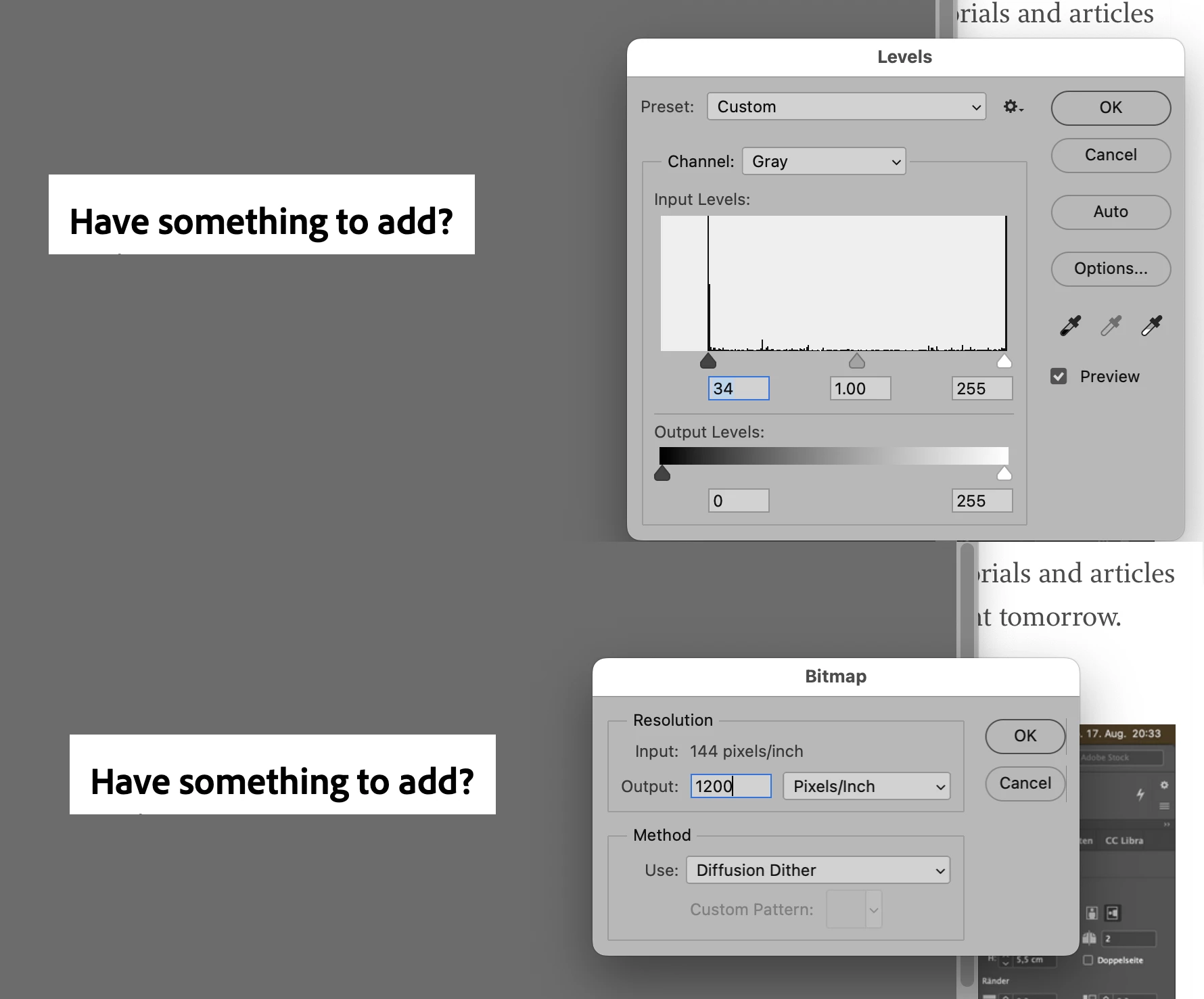

If your tiff has not maintained transparency then there is another way that this can be accomplished through Photoshop. Using the grayscale that you have already created first make sure that the levels slider has been matched to the darkest line of the Input levels like the example in the top part of the picture below. Then convert the file to a Bitmap using the settings shown in the lower part of the picture below. Then resave the file as a tiff. After importing this into InDesign again use the Direct Selection tool to select the image rather than the frame and apply the color to the selected image.
