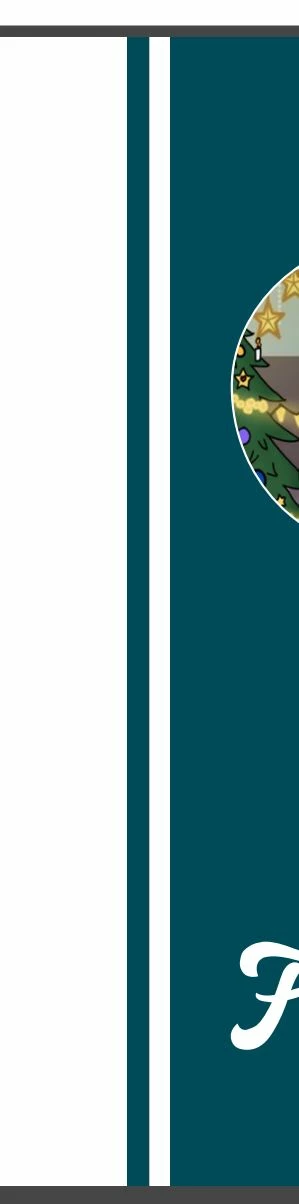

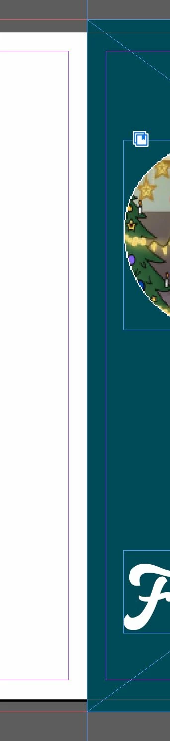

Moin, ich bekomme jedes Mal beim pdf Export zwei vertauschte Streifen in der Mitte der Doppelseite, dabei ist es im Projekt exakt bis zur Mitte angelegt. Selbst wenn ich die Seite, auf der eine farbige Fläche bis zum Rand liegt einzeln exportiere, hat sie im pdf plötzlich einen weißen Streifen links. Kann jemand helfen?

Du gibst dein Projekt mit Anschnitt aus. Da nimmt das Programm natülich, wenn gegenüberliegende Seiten vorhanden sind, den Inhalt der gegenübliegenden Seite. Wenn es keine Drahtbindung ist, ist das kein Problem, weil das in der Bindung verschwindet.

Okay, verstehe, dankeschön. Es geht um eine Klappkarte, d.h. es wird nicht gebunden - wie sollte man das am besten exportieren, damit die Streifen nicht erscheinen?
Willi Adelberger
October 20, 2022
Normalerweise werden Faltkarten als Gesamtnutzen exportiert, also beim Ausgabedialog Druckbogen anklicken. Die meisten Druckereien haben Angaben dazu auf ihrer Homepage oder bei den Preislisten.
