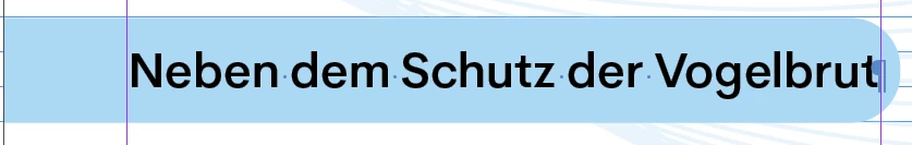

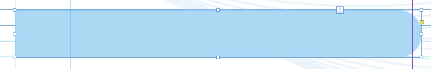

Super, vielen Dank für die Info. Kleine Frage bei Gelegendheit. Gibt es eine Möglichkeit ein verankertes Objekt mit einem Textabsatz zu verbinden ohne dass das verankerte Objekt über sondern hinter dem Text liegt?
Oder sollte ich an dieser Stelle vielleicht nochmal ein neues Thema aufmachen? 🙂
So soll es aussehen
aber so sieht es leider nach der Verankerung aus. Falls du da ebenfalls noch ein Rat hättest, würde es mich sehr freuen 🙂

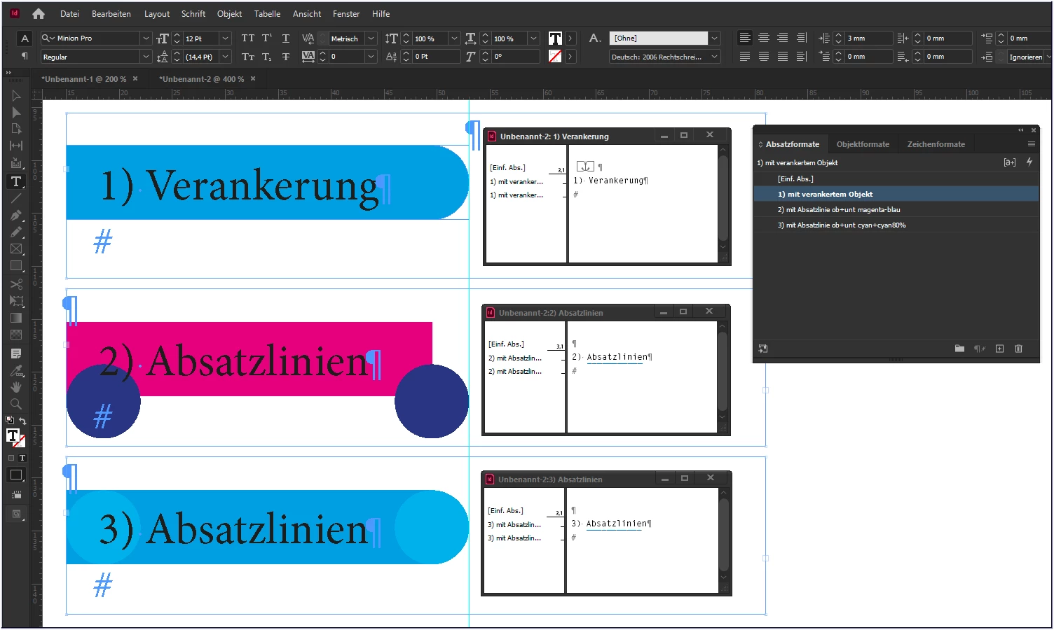

Ganz einfache Antwort:
1) Deinem Screenshot nach zu urteilen, ging es um einzeilige Textabschnitte mit Hinterlegung eines an einer Seite abgerundeten Rechteckes.
2) Für variable Zeilenanzahlen ist das Verfahren mit den Absatzlinien nicht zu empfehlen, da dann für jede mögliche Anzahl an Zeilen ein eigenes, separates AF angelegt werden müsste
3) Die Verankerung habe ich ebenfalls gezeigt.

Wenn der Anker in der Zeile oberhalb liegt, dann ist alles kein Problem.
Persönlich würde ich aber auf Verankerungen verzichten und lieber ein (deutlich aufwändigeres! ) Konstrukt aus Absatzlinie oben (gerade) und Absatzlinie darunter (gepunktet) anwenden.
Vorteil:
  • keine Verankerungen nötig
  • Texte können problemlos ausgewählt/markiert werden (im Gegensatz zu einer überlappenden Verankerung)
  • Einstellungen über Konturenstil und Absatzformat (damit sind globale Änderungen im ganzen Dokument auf einmal möglich)
Nachteil:
  • muss einmalig an die Breite des jeweiligen Textrahmens angepasst werden (also nicht tauglich für verschiedene Textrahmenbreiten in einem Dokument, da dann jede Breite ein eigenes Absatzformat benötigt)
Erklärung:
Punkt 1) zeigt ein verankertes Objekt, der Textanker liegt in der Zeile oberhalb des Textes
Punkt 2) zeigt lediglich den grundlegenden Aufbau der beiden (versetzten) Absatzlinien mit unterschiedlichen Farben.
In Punkt 3) habe ich für die Punkte nur 80% cyan verwendet, um das "finale" Zusammenspiel der beiden Absatzlinien zu demonstrieren. Mit der gleichen Farbe und dem gleichen Farbton erhältst du natürlich die gleiche Optik wie bei 1)
