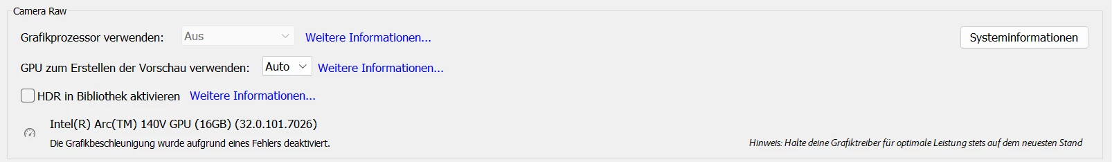

Der GPU Support kann ich gar nicht ändert (siehe Screenshot im Anhang). Wobei ich das schon gestern einmal zum Test einschalten konnte... ich weiss nicht, warum es jetzt wieder ausgegraut ist.
