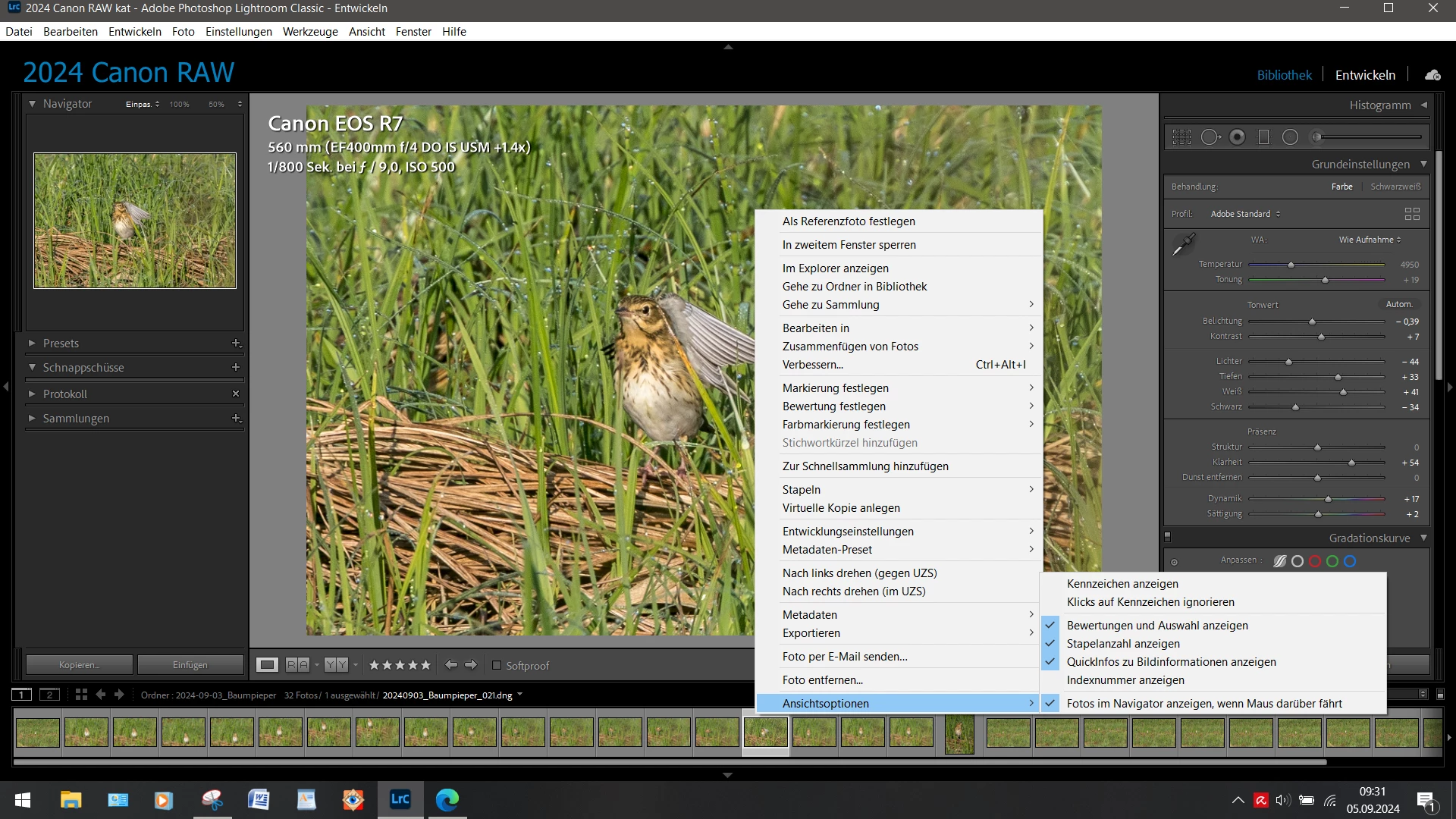

Hallo
seit kurzem werden bei mir im Filmstreifen nicht mehr die Bewertungssterne angezeigt, sondern nur noch oben im einzelnen Bild. Wie kann dies wieder angezeigt werden, das entsprechende Häkchen habe ich gesetzt, es funktioniert auch nach einem Neustart nicht, auch nicht nach dem Setzen des Häkchens in den Voreinstellungen.

Increase the size of the film strip. If the strip is too small, then Lightroom can't show these icons.

Hello Johan,
thanks a lot for the fast answer, that was the problem, now all is o.k.
