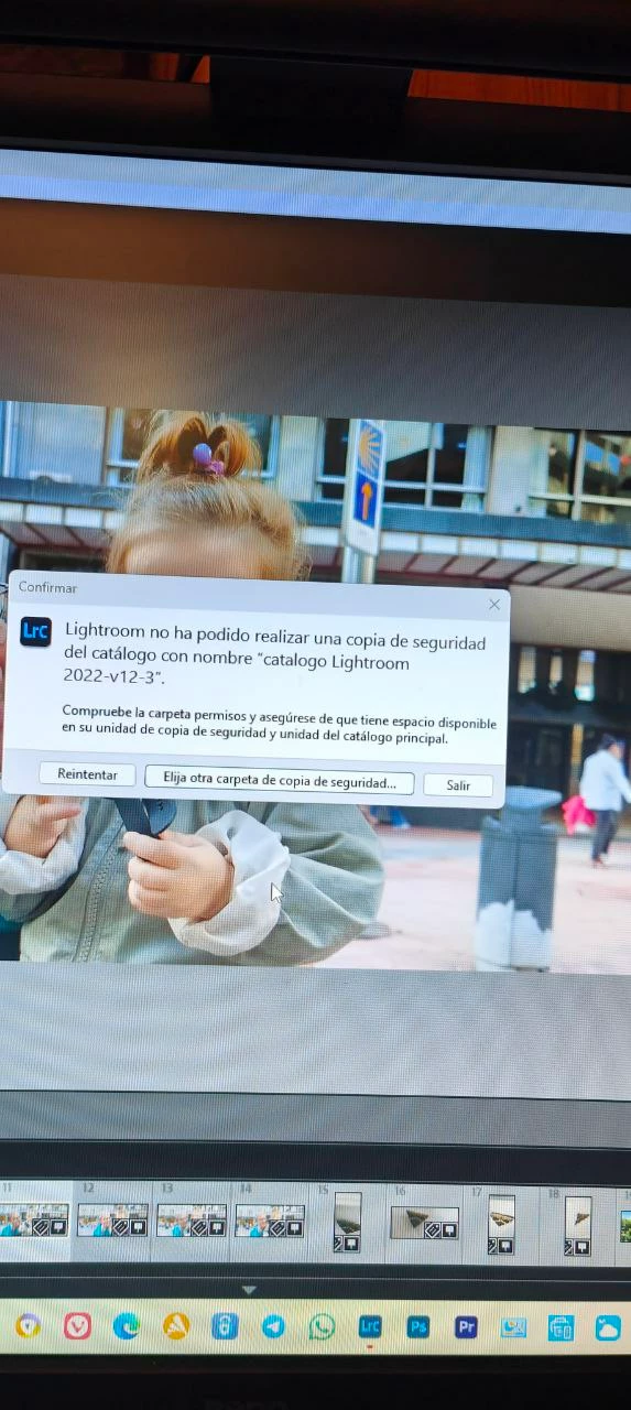

hola, tengo un problema con la copia de seguridad despues de un error con el catalogo de laightroon, por el cual tuve que volver a importar todas las fotografias, y  clasificarlas, el trabajo de muchos dias, unas 60.000 fotos, ahora intento realizar copia de segurida, y siempre me devuelve el mismo error
he intentado cambiar a una carpeta distinta, pero me da el mismo error, agradeceria cualquier tipo de ayuda al respecto, decir que no domino laightroon lo suficiente,, muchas gracias por vuestra colaboracion
decir que tengo windows 11, y una suscripcion a creative cloud, y lightroon esta actualizado.

hola decir que si, he resuelto el problema, agradezco infinitamente la informacion

January 26, 2024
There are a few posts with the same problem. In most cases it turned out to be catalog corruption, that could be solved in the following way:
1: Create a new catalog.
2: Choose 'File - Import from Another Catalog '.
3: In the dialog that comes up, select your problem catalog.
4: Select to import all new photos, but leave them where they are.
This will create an exact copy of your old catalog, hopefully without the corruption. Check that you can make a backup of this catalog. If you can, then this will be your catalog from now on.
