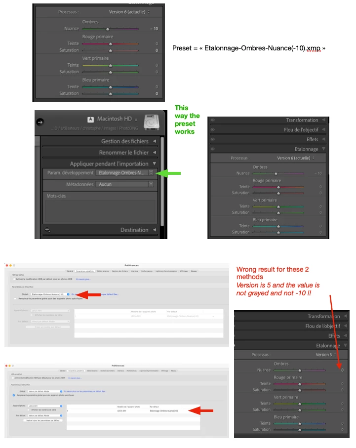

Development presets in Preferences are incorrectly applied for the Calibration values
When specified in the import settings (Lightroom Classic/Preferences.../Presets), development presets are incorrectly applied for the Calibration values ​​"Process Version" and "Shadows Tint").
( Lightroom Classic V14.5 / Apple M1 Pro Sequoia 15.6.1 / Leica M11 Firmware 2.5.1 )

Mon preset d'importation ne met pas à jour les valeurs d'Etalonnage (Version Processus et Nuance) quand il est spécfié dans les paramètres d'importation (Lightroom Classic/Préférences.../Paramètres prédéfinis).
Il fonctionne quand il est indiqué dans le panneau de droite de la fenêtre d'importation, mais cela ne permet pas de personaliser les paramètres pour un appareil photo spécifique.
Voir fichiers joints : "Description.pdf", "Etalonnage-Ombres-Nuance(-10).xmp" (le fichier DNG est refusé par la plateforme)

Hi @Gate35, welcome to the community!
Thanks a lot for sharing the files and info. I tested your .xmp file and I’m seeing the same issue on my end. Interestingly, it only seems to happen with your specific preset, not with ones I’ve created myself. Would you mind trying to create a new preset and seeing if the issue still comes up for you?

Hi @Aleke, thanks for you answer.
New preset created with same parameters and Saturation added. The Saturation value is OK, but not  ​​"Process Version" and "Shadows Tint". Could you send me the preset you have created ?
