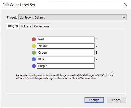

Je retrouve donc lightroom dans l’état ou je l’avais laissé, sauf que les photos n’ont plus de libellés de couleur. Le paramétrage des libellés lui-même s’est réinitialisé. Incompréhensible. S'agit-il d'un problème d'onduleur, d'alimentation électrique, système, matériel ???
J’ai restauré le catalogue à partir de la sauvegarde. Tout a bien marché mais les libellés couleur  ne sont pas revenus.
Ce problème est-il connu et a-t-il une solution ? Savez-vous où et comment sont stockés le libellés couleur.

Les codes couleur ont-ils été adaptés ? Si oui, consulte les définitions. Le texte adapté déclenche la couleur.
Il est tout à fait possible que le fichier qui contrôle cela ait été endommagé par la coupure de courant.

Merci pour la réponse. Oui, mes codes couleur étaient adaptés (personnalisés). J'imaginerais bien que dans le répertoire des paramètres c'est le dossier "Labels sets" qui gère ça mais je n'en suis pas certain.
