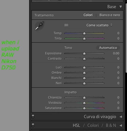

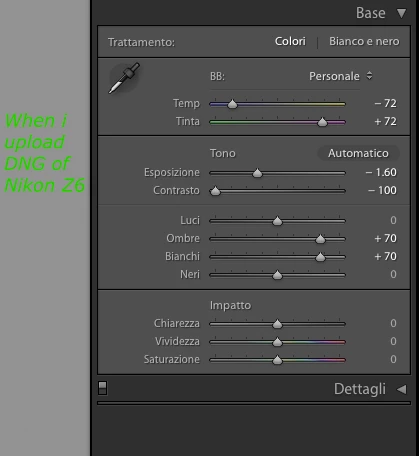

i Raw della Z6 li devo convertire in DNG ma quando li importo su Lightroom hanno le impostazioni di sviluppo base completamente diverse dal RAW della Nikon D750.
Come posso avere a 0 tutte le impostazioni per tutti i file (DNG e RAW)?
Ogni volta non posso copiare una modifica da una foto RAW all'altra DNG e viceversa perchè risulta completamente diversa e quindi devo ricominciare dall'inizio.

These settings come from the camera.
Normally, camera settings only affect jpgs, but the Nikon Z cameras write these settings to XMP in the raw files, which Ligtroom understands.

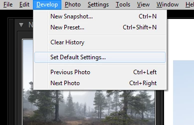

To fix this, open a raw file in Develop, and set all sliders to zero/neutral.

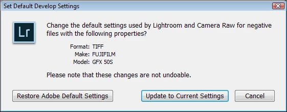

Then go to the Develop menu > Set default settings, and click Update to current settings.
From now on, all files from the Z6 will open with these settings.

Grazie per il tuo aiuto ma il mio problema è diverso.
Quando su "sviluppo" modifico un file Raw della Nikon D750 vorrei copiare le stesse modifiche su un file DNG della Nikon Z6 ma si stravolge tutto, perchè le impostazioni di Sviluppo del DNG sono differenti già dall'inizio. Spero che ora è piu' chiaro; scusa ma è complicato da spiegare per iscritto.

The solution I gave you should do just that, but it won't do anything to Z6 images that you have already imported.
For those images, open one in Develop, set all sliders to zero, then right click the image, and choose Develop settings > Copy settings.
Then select all the other Z6 images that are already imported, right click, and choose Develop settings > Paste settings.
If you followed the instructions in my previous post, all new Z6 images will import with all settings set to zero.
