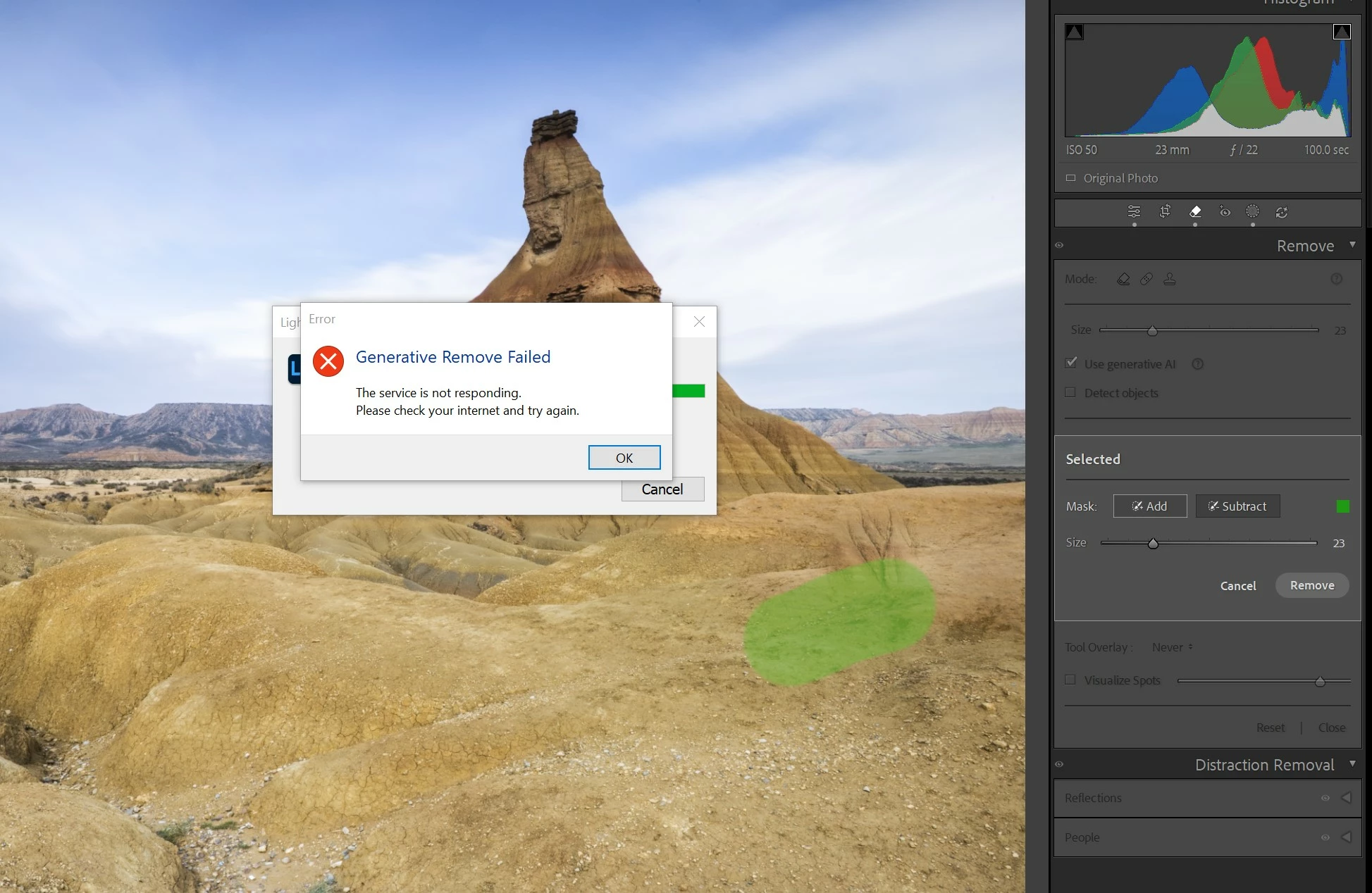

Depuis la mise à jour 14.5, mes correcion par IA générative génèrent toute une erreur : Le service ne répond pas, veuillez vérifier vore connecion internet. Bien évidemment ma connection fonctionne correctement...

johnrellis
Aug 24, 2025 4:40 PM UTC
Please post a full-resolution screenshot (not a phone pic) of the entire error -- the exact appearance and wording matters.

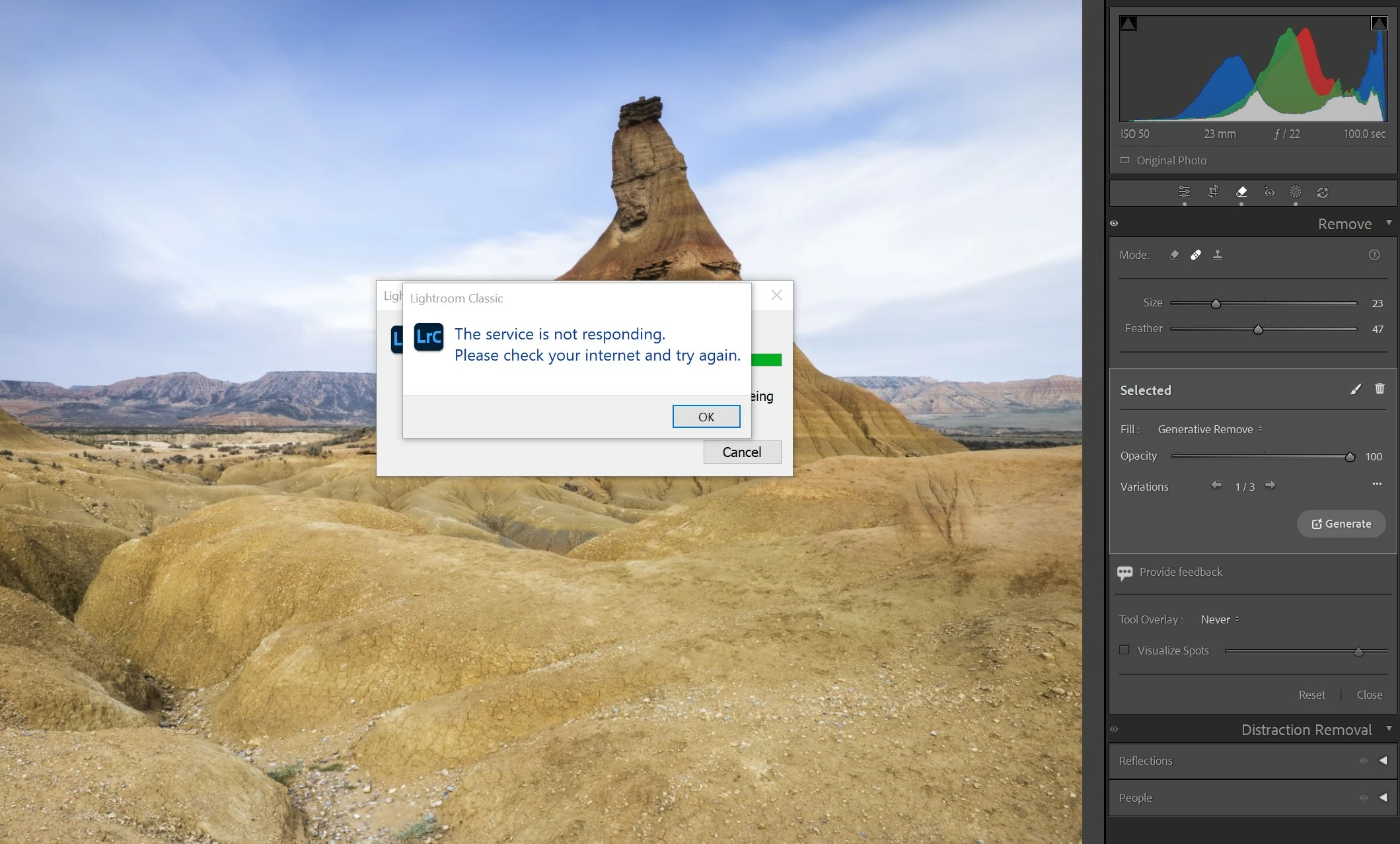

davidg42417508
Aug 24, 2025 7:15 PM UTC
It can be two different messages depending on the AI ​​method used.
