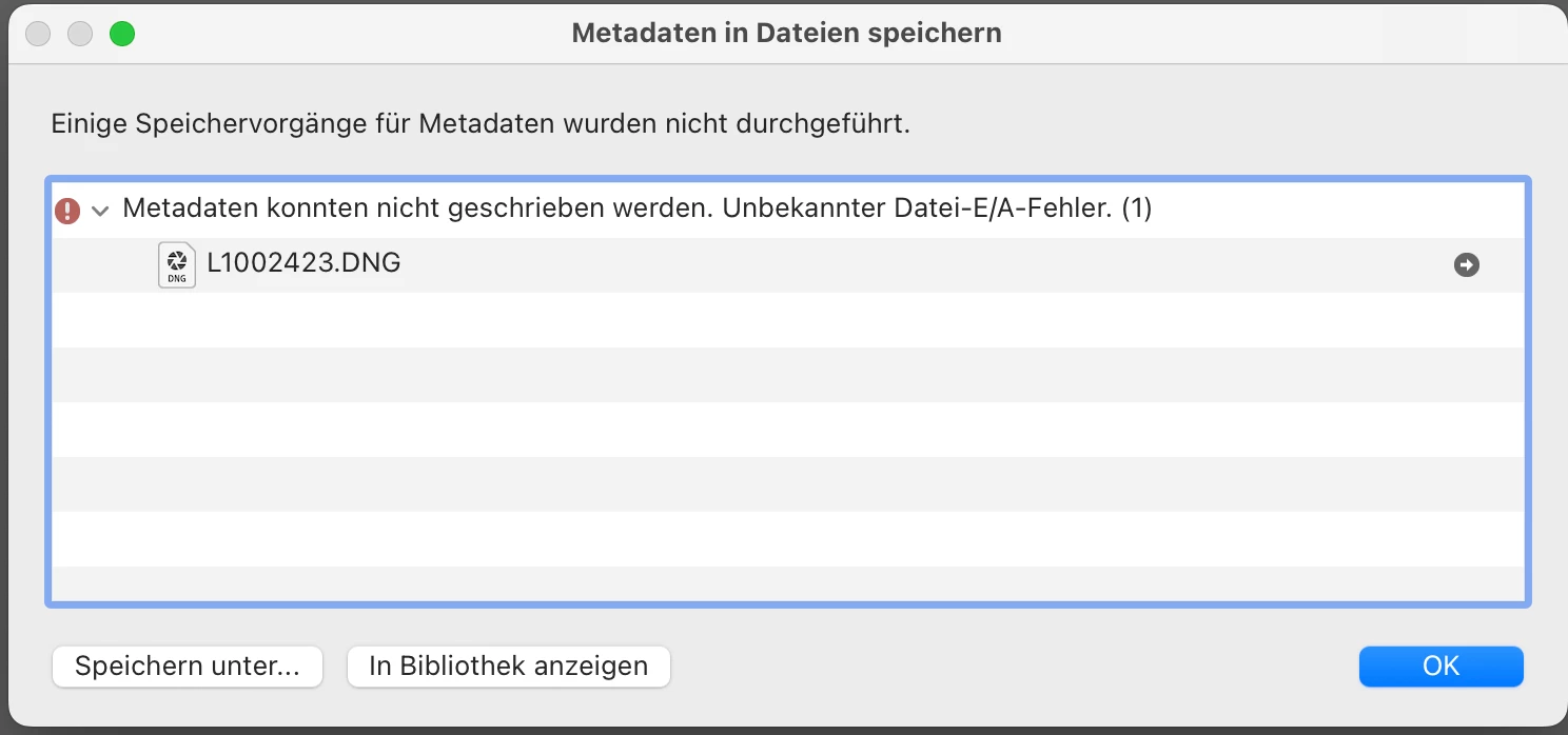

Dec 20, 2024 7:22 AM UTC
... vielen Dank - ich habe nun festgestellt, dass in dem Batch der für den Export ausgewählten Fotos, 2 Fotos dabei gewesen sind, bei denen das "Speichern der Metadateien mit einer Fehlermeldung" (Siehe Anhang) beantwortet wurde.
Ich konnte daher diese Fotos auch nicht uploaden.
Was soll ich tun?
Danke im Voraus,
Manfred
Dec 20, 2024 7:59 AM UTC
That looks a bit like a hard drive problem to me. Check your hard drive.
My System: Intel i7-8700K - 64GB RAM - NVidia Geforce RTX 3060 - Windows 11 Pro 26H2 -- LR-Classic 15 - Photoshop 27 - Nik Collection 9 - PureRAW 6 - Topaz Photo AI
Dec 20, 2024 8:14 AM UTC
ok - eine Frage noch dazu. Ich verwalte LR CC mit Katalog-Datei auf der Festplatte am Mac, die Fotos jedoch auf einer externen SSD - welches Medium kann da defekt sein?
danke,
Manfref
