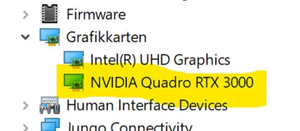

Ich habe LR Classic einige Jahre auf meinem Laptop verwendet, seit einigeen Tagen braucht das Entrauschen viel längeer (nis zu 27 Minuten). Der Treiber der NVIDIA Quadro RTX 3000 ist aktuell.
Siehe oben. Das Entrauschen dauert seit einigen Tagen inakzeptabel lang. Am Rechner wurde nichts geändert. Nach den Auftreten des  Fehlers wurde der Treiber aktualisiert, was keine Hilfe brachte.
