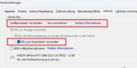

Hast du die "Studio Version" des NVidia Treibers installiert? Die "Game Ready Version" wird nicht empfohlen.
Versuche auch mal in den Voreinstellungen bei "Grafkiprozessor verwenden" die Option "Benutzerdefiniert" einzustellen und "GPU zum Export...." expliziet auszuzwählen.
