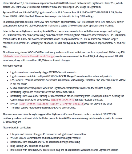

Lightroom Classic 15.5: Anhaltender GPU-/WDDM-Ressourcenzustand verursacht massiven Performanceeinbruch in DxO PureRAW
Unter Windows 11 kann ich mit Lightroom Classic 15.5 ein reproduzierbares GPU-/WDDM-bezogenes Problem beobachten, das nach längerer GPU-Nutzung in Lightroom dazu führt, dass DxO PureRAW 6 extrem langsam wird.
System: Windows 11 Build 26100, Lightroom Classic 15.5, Camera Raw 18.5, NVIDIA RTX 2070 SUPER 8 GB, Studio Driver 610.88, HAGS deaktiviert. Der Fehler ist auch mit GPU-Werkseinstellungen reproduzierbar.
In einer frischen Lightroom-Sitzung läuft PureRAW normal: ungefähr 100–110 Sekunden für 15 RAF-Dateien, GPU-Leistungsaufnahme etwa 190–200 W, PureRAW hält dabei stabil einen GPU-Arbeitssatz von ungefähr 742 MiB.
Später in derselben Lightroom-Sitzung kann PureRAW bei denselben Bildern und Einstellungen extrem langsam werden: 25–30 Minuten für dieselbe Verarbeitung, teilweise mit Restzeitanzeigen von mehreren Stunden. Die GPU-Auslastung bleibt dabei nahe 100 %, die Leistungsaufnahme fällt jedoch auf ungefähr 115–120 W. PureRAW hält dann seinen normalen GPU-Arbeitssatz von etwa 742 MiB nicht mehr stabil, sondern pendelt typischerweise zwischen ungefähr 70 und 230 MiB.
Gleichzeitig tritt starke WDDM/VidMm-Residency- und Commitment-Aktivität auf. In einem reproduzierten SLOW-Lauf wurden für PureRAW 458 VidMmProcessDemotedCommitmentChange-Ereignisse gemessen, darunter wiederholte 512-MiB-Demotionen, zusammen mit mehr als 143.000 Commitment-Änderungen.
Wichtige Beobachtungen:
  • Lightroom allein kann bereits WDDM-Demotion-Ereignisse auslösen.
  • Lightroom kann über längere Zeit mehrere GiB WDDM LOCAL Usage/Commitment halten.
  • FAST- und SLOW-Läufe treten teilweise bei ähnlicher Gesamt-VRAM-Belegung auf; die reine VRAM-Menge ist daher nicht die Ursache.
  • SLOW tritt bevorzugt auf, wenn das Lightroom-Commitment nahe an das WDDM-Budget herankommt.
  • Ein Neustart von Lightroom beseitigt den problematischen Zustand zuverlässig.
  • Ein Neustart von PureRAW allein, GPU-Beschleunigung AUS/AN, Wechsel von Entwickeln zu Bibliothek, Leeren des Camera-Raw-Disk-Caches oder Win+Ctrl+Shift+B beseitigen den Zustand nicht zuverlässig.
  • NVIDIA CUDA System Fallback Policy = Driver Default verhindert den Fehler nicht.
  • Der Fehler ist auch ohne GPU-Overclocking reproduzierbar.
Die Messdaten deuten stark darauf hin, dass Lightroom/Camera Raw einen langlebigen GPU-/WDDM-Residency- und Commitment-Zustand erzeugen kann, der später verhindert, dass PureRAW seinen normalen GPU-Arbeitssatz stabil resident halten kann.
Bitte prüfen Sie insbesondere:
  • Lebensdauer und Freigabe großer GPU-Ressourcen in Lightroom/Camera Raw
  • WDDM LOCAL Commitment und Verhalten unter Budgetdruck
  • Residency-/Trim-Verhalten nach GPU-beschleunigter Bildbearbeitung
  • langlebige GPU-Kontexte oder Queues
  • Interaktion mit externen GPU-beschleunigten Plug-ins bzw. Anwendungen innerhalb derselben Lightroom-Sitzung

Fam_NWSTAuthor
Sep 1, 2026 11:39 AM UTC
Oh, I missed > most here is ENGLISH.
Waiting on reply AND most of ALL SOLUTION for this real and 99,999% Adbobe caused problem
On Windows 11, I've observed a reproducible GPU/WDDM-related issue with Lightroom Classic 15.5 that causes DxO PureRAW 6 to become extremely slow after prolonged GPU usage in Lightroom.
System: Windows 11 Build 26100, Lightroom Classic 15.5, Camera Raw 18.5, NVIDIA RTX 2070 SUPER 8 GB, Studio Driver 610.88, HAGS disabled. The issue is also reproducible with the GPU’s factory settings.
In a fresh Lightroom session, PureRAW runs normally: approximately 100–110 seconds for 15 RAF files, with GPU power consumption around 190–200 W, while PureRAW maintains a stable GPU working set of approximately 742 MiB.
Later in the same Lightroom session, PureRAW can become extremely slow with the same images and settings: 25–30 minutes for the same processing, sometimes with remaining time estimates of several hours. GPU utilization remains close to 100%, but power consumption drops to approximately 115–120 W. PureRAW then no longer maintains its normal GPU working set of about 742 MiB consistently, but typically fluctuates between approximately 70 and 230 MiB.
At the same time, there is heavy WDDM/VidMm residency and commitment activity. In a reproduced SLOW run, 458 VidMmProcessDemotedCommitmentChange events were measured for PureRAW, including repeated 512 MiB demotions, along with more than 143,000 commitment changes.
Key observations:
  • Lightroom alone can trigger WDDM demotion events.
  • Lightroom can maintain several GiB of WDDM LOCAL usage/commitment over an extended period.
  • FAST and SLOW runs sometimes occur with similar total VRAM usage; therefore, the sheer amount of VRAM is not the cause.
  • SLOW runs tend to occur when the Lightroom commitment approaches the WDDM budget.
  • Restarting Lightroom reliably resolves the issue.
  • Restarting PureRAW alone, toggling GPU acceleration ON/OFF, switching from Develop to Library, clearing the Camera Raw disk cache, or pressing Win+Ctrl+Shift+B do not reliably resolve the issue.
  • Setting the NVIDIA CUDA System Fallback Policy to "Driver Default" does not prevent the error.
  • The error is reproducible even without GPU overclocking.
The measurement data strongly suggests that Lightroom/Camera Raw can create a long-lasting GPU/WDDM residency and commitment state that later prevents PureRAW from maintaining its normal GPU workload in a stable, resident state.
Please check the following in particular:
  • The duration and release of large GPU resources in Lightroom/Camera Raw
  • WDDM LOCAL Commitment and behavior under budget pressure
  • Residency/trim behavior after GPU-accelerated image processing
  • Long-lived GPU contexts or queues
  • Interaction with external GPU-accelerated plug-ins or applications within the same Lightroom session
