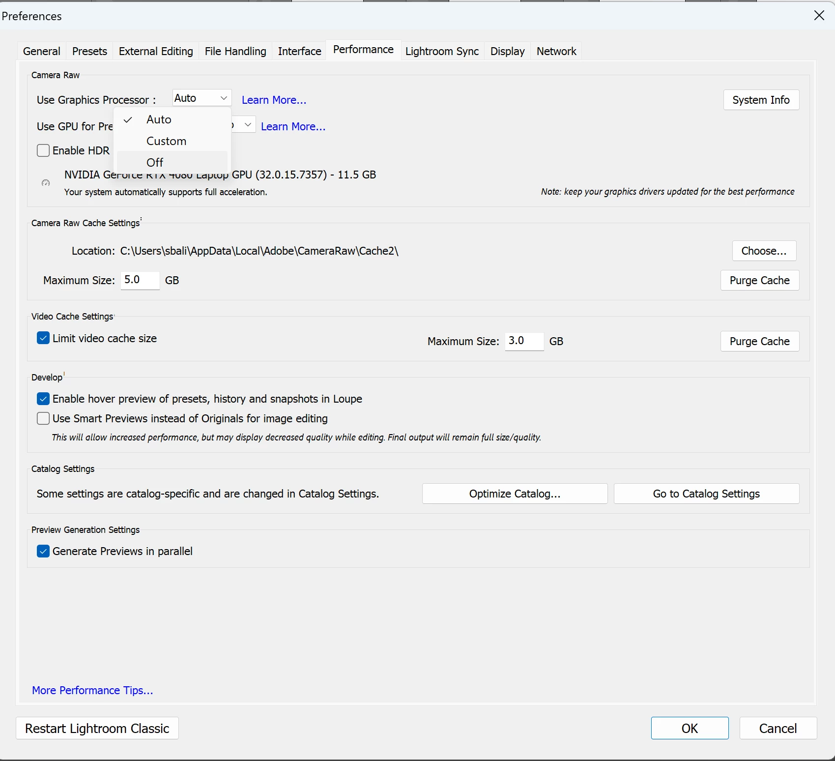

Hi @Leus37,
Sorry to hear Lightroom Classic is running so slowly even after moving your catalog to the SSD. Thanks for already sharing the details about your setup — that really helps narrow things down. Could you please share a few more details to help us investigate further?
  • System info (as requested above)
  • How large is your catalog (approx. number of photos)?
  • Do you notice the lag in all modules or mainly in Library or Develop?
  • Have you tried disabling GPU acceleration under Preferences > Performance > Use Graphics Processor to see if that helps?
  • Did this start happening after any recent changes such as an OS update, app update, or installation of new software, web extensions, or antivirus tools?
Once we have this info, we can suggest more specific troubleshooting steps.

Hola @Srishti Bali
Te respondo a tus preguntas:
- 290.000 fotos aprox
- El retraso mayor es en el menu y el menú con el botón derecho, que tardan como 25 seg en abrir. Abrir el modulo de revelado tambien tarda pero poco, solo dos o tres segundos. El modulo del mapa lo he intentado abrir tambien tarda un poco. Pero he intentado abrir un catálogo desde 0 sin fotos y fue igual, super lento, de hecho no le pude importar fotos de lo lento que iba. NO parece un problema de cantidad de fotos. Picar en cada foto es lento, tarda un rato en cada una. Poner una estrella o quitarla también super lento.
- He deshabilitado la GPU y no noto ninguna diferencia
- Hace tiempo que me pasa, y cada vez lo uso menos por eso, pero lo tengo que usar, y esto ya es insoportable. He intentado hacer algunos cambios como dije antes pero no encuentro solución. Por eso estoy pidiendo ayuda.
