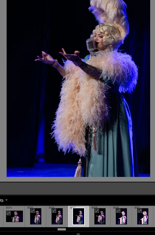

J'ai déjà eu ce souci et j'aimerais vraiment m'en débarasser. LRC applique un préréglage lorsque je passe du module bibliothèque au module développement. Sauf que ce dernier n'apparait pas dans l'historique donc impossible de le supprimer. Je vous montre ici l'exemple :
Voici une image issue de mon catalogue :

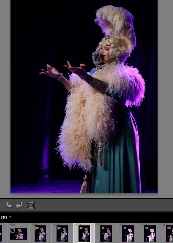

Voici exactement la même sans aucune intervention de ma part, dans l'onglet développement :
LRC a par exemple décidé tout seul que les tons magenta et violet ne lui convenait pas et les a remplacé par du bleu. Et cette dernière image est devenue l'image de référence, sur laquelle je peux évaluer les effets de mes corrections. Sauf que : LRC l'a déjà corrigé donc c'est faussé. Ma question est la suivante : comment faire en sorte que LRC me montre le fichier brut tel qu'il est en RAW, et de l'empêcher d'essayer de me simplifier la vie en ne faisant que la compliquer (parce que c'est plus que pénible).

The double arrows on your thumbnails indicate that you are using embedded previews – jpg previews created by the camera, embedded in the raw files. Embedded previews reflect any setting you have activated in the camera, like Picture styles (or whatever Canon calls them).
These proprietary settings are also written to the raw files, but when you go to Develop, LrC  renders it own previews – it  doesn't understand these settings, and ignores them.

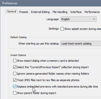

You can force LrC not to use embedded previews by using any other option than Embedded & Sidecar in the Import dialog. I recommend not using this option at all, unless you are in a hurry, and need to see full size Library previews quickly.  I would then also make sure that the option Replace embedded previews with standard previews during idle time in Preferences > General is checked.
If you want LrC's rendering to match the embedded jpg, there might be a camera matching profile for your camera that you could apply on import. See https://helpx.adobe.com/lightroom-classic/help/raw-defaults.html
Alternatively, you can set all camera settings to neutral / zero, and let LrC create it's own previews. (by not using the Embedded & Sidecar option) This will cause Library and Develop preview to display identically, and probably quite close to what you see in the camera.
