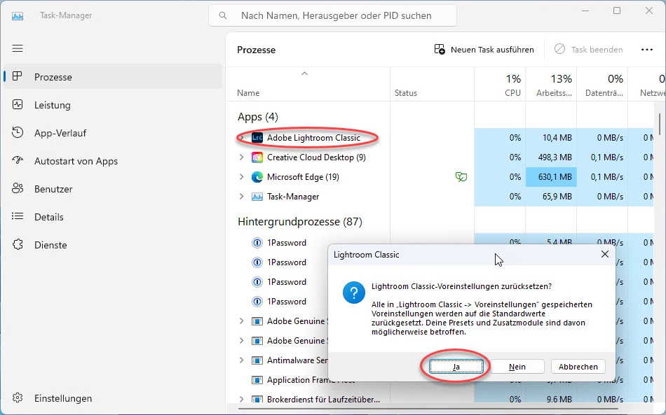

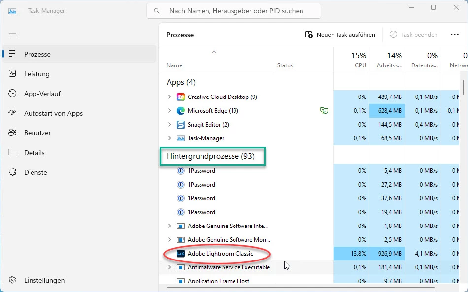

Seit kurzem startet mein LRC nur als Hintergrundprozess.
Ich habe bereits alles probiert, was ich so in den verschiedenstens Foren gefunden habe:
- Shift/ALT Tasten beim Hochstarten. Danach erscheint LRC unter APPs im Task-Manager und die Antwortbox "LRC-Voreinstellungen zurücksetzen" erscheint. Antworte ich mit "JA", wird LRC unter die Hintergrundprozesse verschoben.
- Deinstallation und Neuinstallation LrC, LR und PS mittels "Creative Cloud Desktop".
- Start durch Anklicken eines LRC-Katalogs
- Manuelles Löschen der .lrcat.lock, lrcat-shm und lrcat-wal-Dateien
Hat hier jemand noch eine Idee. Soll nämlich einen Reisevortrag fertigstellen und kann derzeit meine Fotos nicht wie gewohnt bearbeiten.
PS: LR und PS lassen sich problemlos starten.
System (Windows 11) und Programme sind alle am letzten Releasstand

In a first step you should try is to switch off the GPU support from the Lightroom preferences and check if that helps to fix the issue.
Go to Lightroom > Preferences > Performance tab > Uncheck "Use Graphics Processor" > Restart Lightroom.
https://helpx.adobe.com/lightroom-classic/kb/troubleshoot-gpu.html
If Lightroom doesn't start correctly the please see "Solution 2" in the document behind the link below.
Troubleshoot GPU issues | Lightroom Classic (adobe.com)
If this doesn't help I would suggest a complete and clean reinstallation.
Please follow the steps below:
if you're unable to install the cc desktop app at this stage, use an administrator account (solution 4 here, https://helpx.adobe.com/creative-cloud/kb/creative-cloud-missing-damaged.html)

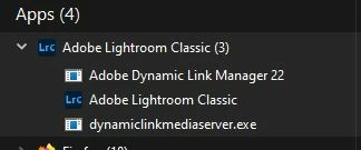

Rob_Cullen
March 17, 2023
I cannot 'open' all your attachments! (Best to [Insert Photos] from the 'landscape' icon above your post!)
But it might be worth trying the following procedure to see if it solves the problem.- I cannot guarantee success!
-Do a computer reboot/re-start
-Open Lightroom-Classic (which will show the task in Task Manager)
-Open the Task Manager. (CTRL+ALT+DELETE) or (Windows Key+X)
      (if you see something like “Adobe Lightroom Classic (3)” -You may need to expand the sub-items to find “Adobe Lightroom Classic”  )
-[Right-Click] on – “Adobe Lightroom Classic”-
-Select the option "Go to details"-
-Scroll down and [Right-Click] on "Lightroom.exe"
-Click on [Set Priority]
-Set the Priority to "High"
-Close Task Manager.
-Close all programs and Re-Boot the computer
Also suggested- Reset the Preferences by holding down [SHIFT+ALT] as you restart Lightroom-Classic. (once again!)

March 17, 2023
I tried everything, but npthing changed.
But thanks for your answer

Danke für die Hilfe.
Ich habe alle meine Adobe-Programme gelöscht und bin nach deiner Anleitung vorgegangen.
Habe alles wieder installiert. Jetzt funktioniert alles wieder.
