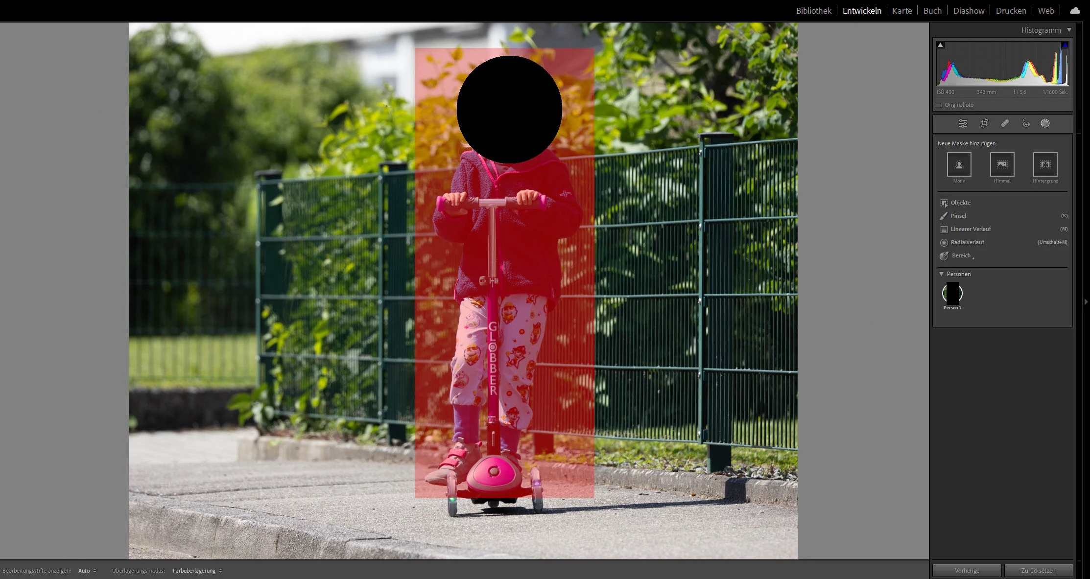

Hallo, ich habe seit kurzem das Problem, das Personen, Tiere etc nicht mehr automatisch erkannt werden. (Maske) Bzw wenn sie erkannt werden, werden sie als Viereck maskiert. Siehe Foto. Kann jemand sagen was ich falsch mache? Es hat immer wunderbar funktioniert.
Vielen Dank
Correct answer Andreas155
AMD RX 6600 Grafiktreiber Update, war die Lösung.
Andreas155AuthorCorrect answer
May 18, 2023
johnrellis
May 20, 2023
Glad you got it resolved. For reference by future readers: Updating the graphics driver by going directly to the manufacturer's web site solves most problems with LR's AI commands.
