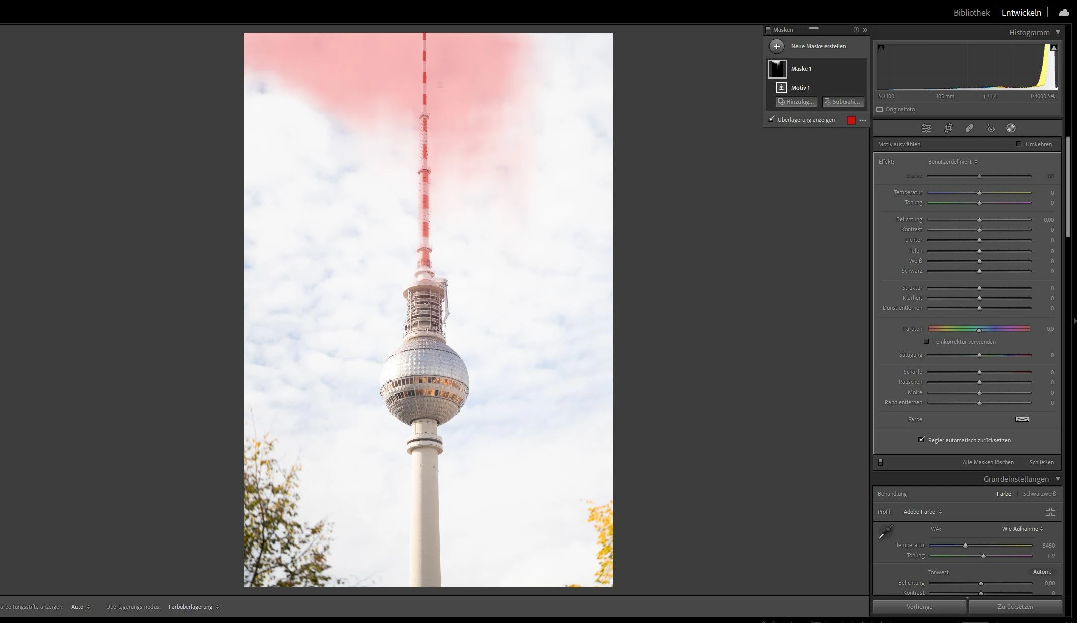

Guten Tag,
ich habe seit dem letzten Update das Problem, dass das automatische masking Tool nicht mehr funktioniert.
Es findet irgendwelche Motive, wo eigentlich keine sind siehe Beispielbild.
Habe es auch bei älteren Bildern noch einmal probiert, was einen Fehler an der Kamera ausschließen sollte, aber selbst da findet die Erkennung nicht mehr die richtigen Motive, obwohl das Motiv zum damaligen Zeitpunk der Bearbeitung korrekt gefunden wurde.
Kamera ist die Sony Alpha 7RM2 mit diversen Sigma Objektiven.
Ich würde mich über Ihre Hilfe sehr freuen!
Vielen Dank im Voraus und ein angenehmes Wochenende wünsche ich schonmal!;)
LG
Robert
Correct answer GoldingD
DirectX: AMD Radeon RX 6600 XT (31.0.12026.3)
One possible issue. Where did you download that GPU driver from?
Did you perhaps download it from the cards manufacturers site? ASRock, ASUS, GIGABYTE, MSI etc.
Or from AMD?
looks like AMD has newer release
Or from AMD?
https://www.amd.com/en/support/graphics/amd-radeon-6000-series/amd-radeon-6600-series/amd-radeon-rx-6600-xt
November 3, 2022
thank you, that was the issue, I´ve downloaded another GPU Driver.

Hallo Robert,
ich hatte genau die gleichen Probleme mit den Maskenfunktionen, auch mit denen, die schon in LR11.5 funktioniert haben.
Bei mir hat tatsächlich die Aktualisierung der Grafikkartentreiber das Problem beseitigt.
LG
Martin

Google translation: "Masking tool does not find correct motifs. Good day, I've had the problem since the last update that the automatic masking tool no longer works. It finds any motifs where there are actually none, see example image. I also tried it again with older pictures, which should rule out an error in the camera, but even then the recognition no longer finds the right motifs, although the motif was found correctly at the time of processing. Camera is the Sony Alpha 7RM2 with various Sigma lenses. I would really appreciate your help! Thank you in advance and I wish you a pleasant weekend!;) LG Robert" [Motifs = Subject]
Update your graphics driver by going directly to the manufacturer's web site. If that doesn't help, then do the LR command Help > System Info and copy/paste the entire contents here.

"AMD Radeon RX 6600 XT (31.0.12026.3)"
You've got a newer card with 8 GB of memory and the latest driver, so that rules out the most common issues.  You could try rolling back to a previous driver, perhaps 3 to 6 months old -- a few people have reported here that the "latest" drivers sometimes have bugs tripping up LR that a previous version doesn't.
