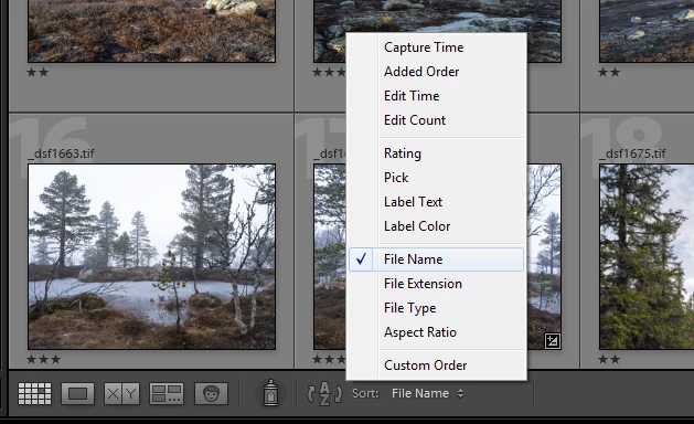

It's possible that Sort is set to Added order in the toolbar. Change it to File Name.
If you can't see the toolbar, press T.

Impec'
ça fonctionne parfaitement
L’option à due bouger lors de la mise à jour
Merci beaucoup
