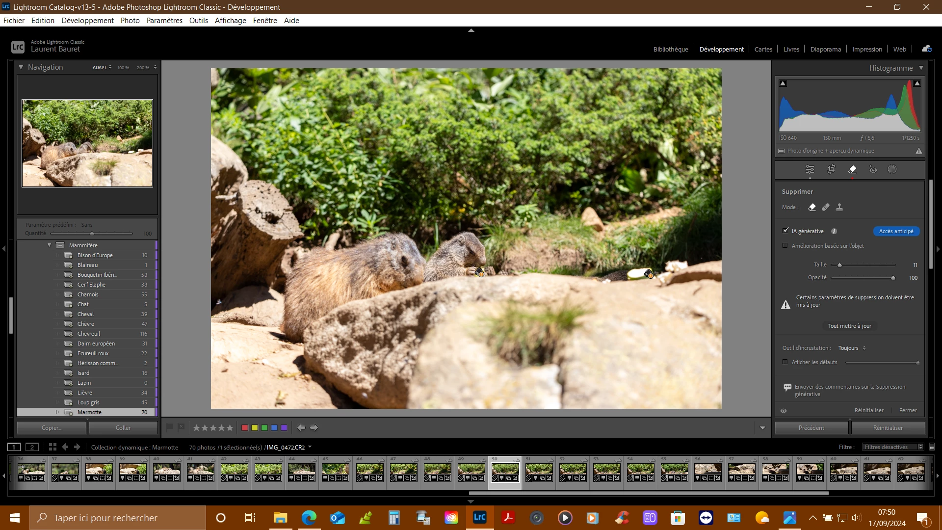

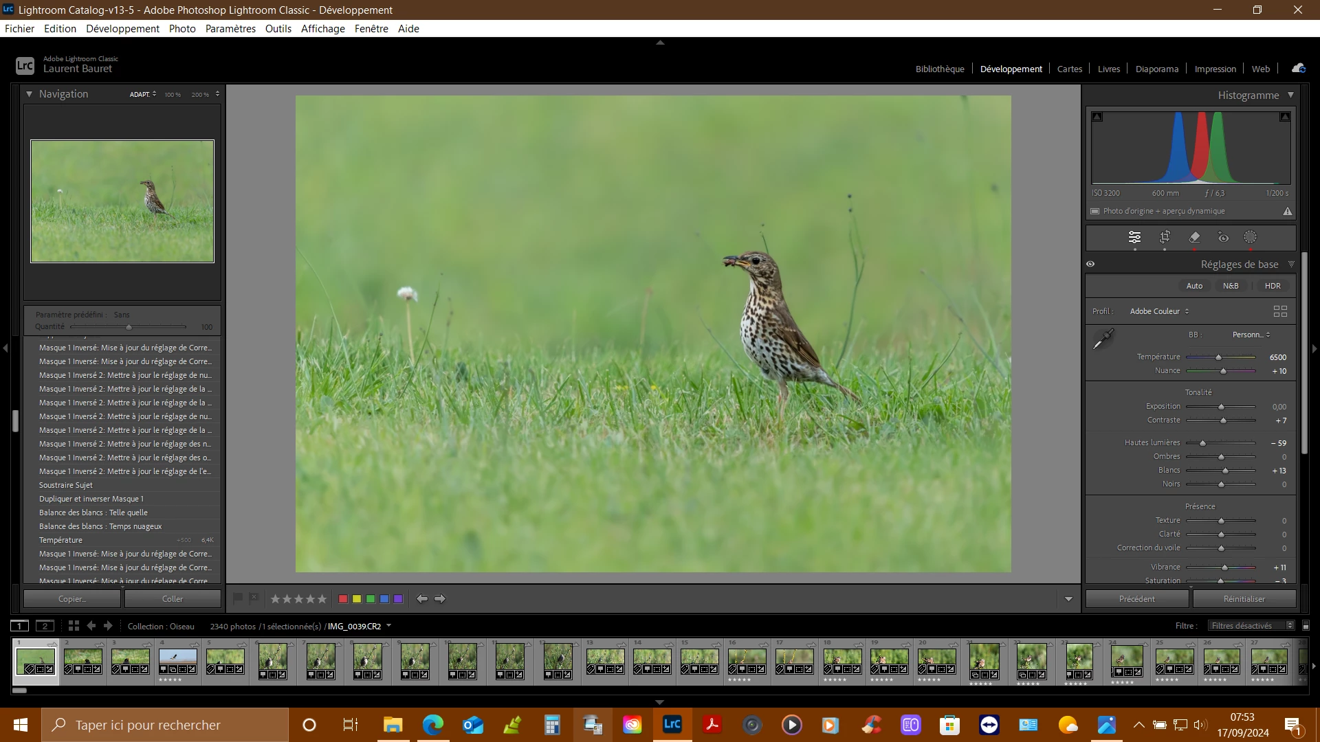

Bonjour, en mode développement sur ma version 13.5, après retouche des photos en utilisant l'IA avec l'outil suppression et ou masquage, lorsque je retourne dessus il m'est demandé de mettre à jour les paramètres IA d'ailleurs un petit point rouge s'affiche sous masquage et ou suppression et il est inscrit ceci: certains paramètres de suppression doivent être maj. Si quelqu'un peut m'expliquer pourquoi merci. Voir captures d'écran

If you use an AI mask, like a sky mask, then that mask will have a gap where a spot is. If you then remove that spot, the gap will remain and so you may still see a "ghost" of that spot. That is why Lightroom warns you that you must update such masks if you used the Remove tool. It does not check where you used the tool however, so even if you removed something in a landscape, you will still get the warning that the sky mask needs to be updated.
