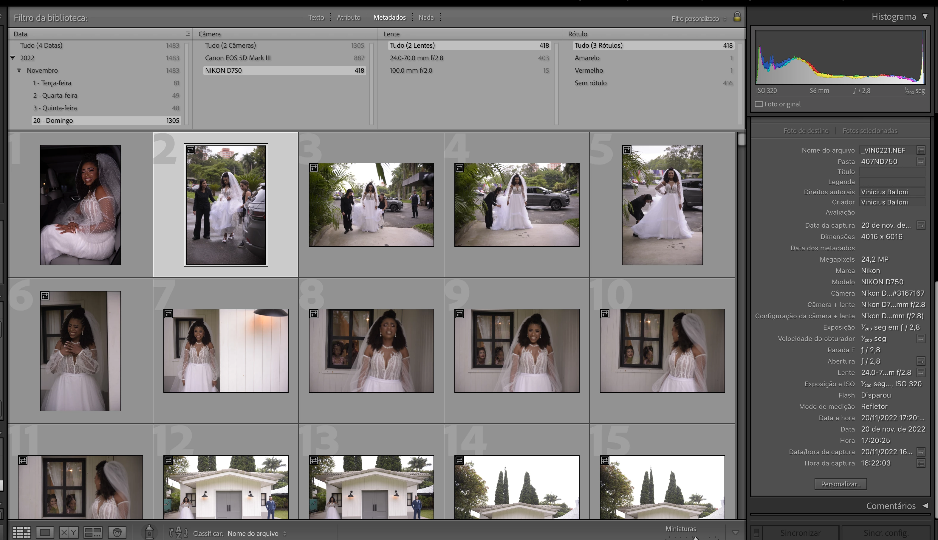

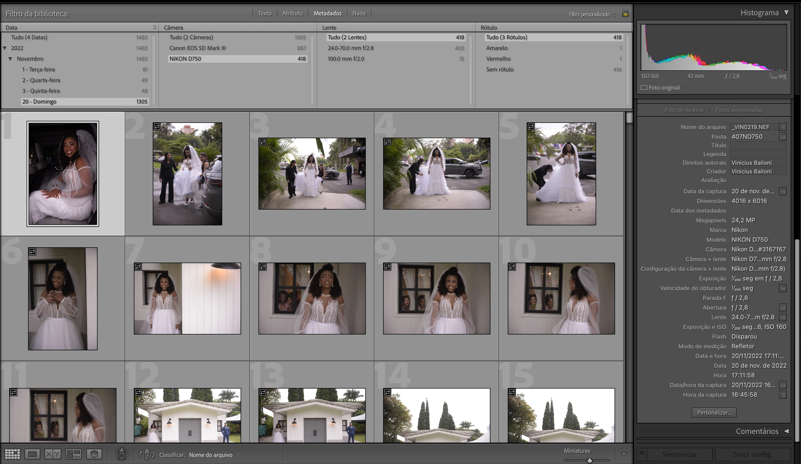

na sicronização de horario das cameras
Estou tentando sicronizar o horario das câmeras para organizá-las por hora de captura, mas o lightroom está mudando o horario das demais fotos para antes do horário que coloquei na primeira foto.
É algo que sempre fiz em meus catálogos, mas fiz dessa vez e não funciona.
No exif apresenta uma diferença de hora de captura de uma para outra que não é real

Are you shooting with 2 different cameras? After you've determined the time stamp difference between the 2, you should be able to use the Filter to isolate just the images from 1 camera and change all the times by a specific number of hours; unfortunately you can't change by any increment other than 1 hour.
